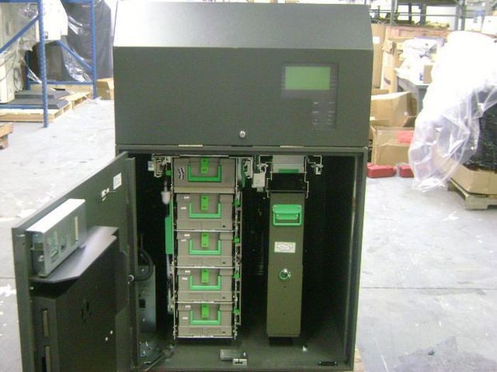

Денежные кассеты
В банкомате как правило 4-6 кассет с купюрами. В кассету помещается ~2.5 тысячи банкнот. Каждая кассета настроена на конкретную банкноту. Поэтому, даже если при инкассации АТМ перепутать кассеты местами – всё равно чип в кассете – не даст выдавать оттуда денег. Обратная сторона медали – если в кассету для двадцаток загрузить полтинники – то (при изрядной доли везения – если характеристики купюр более-менее похожи) АТМ начнёт выдавать купюры большего номинала. Кассир банкомата и зав.кассой сразу могут раскошеливаться и покрывать недостачу. Бывало и такое…
Кассета выбраковки
Склеенные банкноты, банкноты, которые не нравятся по тем или иным причинам банкомату, а также деньги, которые вы не взяли из щели выдачи – откидываются в кассету выбраковки. По размерам она меньше в два раза стандартной.

Сейф банкомата
В нём хранятся кассеты с деньгами и кассета выбраковки. Представляет собой, как правило, сейф с ключом и поворотным колесом. Код колеса нужно менять регулярно. Очень неприятно, когда при смене кода и закрытии дверцы ты понимаешь, что код не подходит и сейф уже не открывается.

В качестве бонуса:
Конфигурация старенького банкомата NCR 5684 (для понимания комплектующих)
В 2003 году такой б/у банкомат стоил 46740 грн. (8 тысяч долларов)
