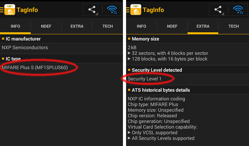

Я скачала официальное приложение производителя карт Mifare NXP Taginfo и просканировала свою транспортную карту:
Оказалось, что карта основана на чипе Mifare Plus S, но что самое важное, работает она в режиме безопасности № 1. А это значит, что по сути это простая карта Mifare Classic, которая легко взламывается.

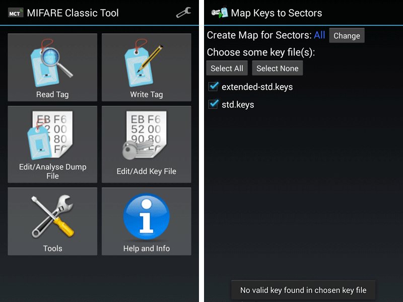

Я скачала в Google Play замечательное приложение Mifare Classic Tool и просканировала транспортную карту стандартными ключами:
Тут меня постигло разочарование – ни один из известных ключей не подошел. Соответственно, использовать взлом способом, как было описано в статье про «Подорожник», было не возможно.

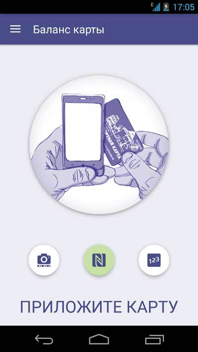

Действительно, у «Ситикард» тоже есть приложение из Google Play, которое позволяет проверять баланс карты, а впоследствии прикрутили возможность и пополнять карту.
Я скачала и установила это приложение. Но теперь передо мной встала дилемма: ключи к карте зашиты или в самом приложении, или «прилетают» с сервера. Декомпиллировать Android-приложения достаточно просто, но я в этом не очень хорошо разбираюсь.

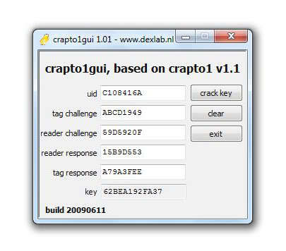

Дальше встал вопрос, что делать с полученным логом. Но непродолжительный поиск в Интернете привел к утилите под название crapto1gui. Ссылки приводить не будут, достаточно легко находится и так.
Скриншот утилиты привожу ниже (взято с одного из сайтов в интернете, так что данные там не реальные, которые мы использовали).
В общем, достаточно в эту утилиту вставить нужные куски лога и 6-байтный ключ мгновенно вычисляется. Я сама удивилась, как легко это делается, самое сложное было скопировать нужные части из лога и вставить в соответствующие поля программы.

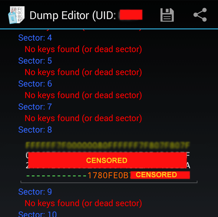

Затем я открыла все тоже приложение Mifare Classic Tool (MCT), вставила в приложение полученный ключ и на этот раз мне отобразилось содержимое 0-го и 8-го секторов.
В нулевом секторе в основном были одни нули, а вот в восьмом были какие-то данные, из чего я сделала вывод, что данные по транспортной карте хранятся в 8-м секторе (как и в карте «Тройке» — неужели один и тот же разработчик?), а полученный ключ оказался ключом B (у сектора два ключа A и B).

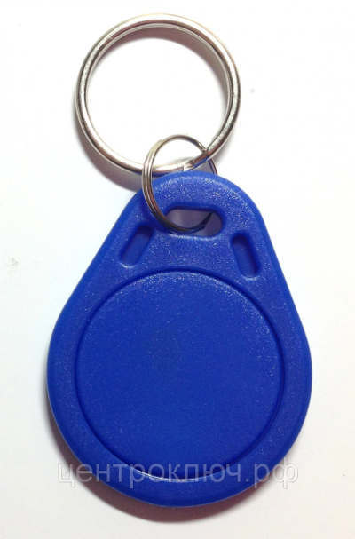

Так я поняла, что таким образом можно делать «вечный проездной». Я решила немного побаловаться и записала содержимое сектора транспортной карты в домофонный брелок.
(вот такой же брелок я использовала для записи в него транспортной карты)
Я попробовала пройти через турникет, приложив брелок, но тут меня постигло разочарование – брелок, к моему удивлению, не сработал. Я подумала, что мою транспортную карту заблокировала (ведь брелок был ее клоном), но при прикладывании «оригинала» (транспортной карты) пройти через турникет удалось.
Я поговорила с братом, хотела узнать, что он думает по этому поводу, и он мне рассказал, что у каждой карты и брелка есть свой идентификационный номер. По всей видимости, мой «клон» был не полным, а содержимое в карте неким образом завязано на ее номер.
Но оказалось, что был выход и из этой ситуации: есть некоторые виды брелков, которые по виду точно такие же, но у них можно менять их номер (у обычных транспортных карт это сделать не получится). Более того, в MCT есть такая функция по перезаписи номера, поскольку он храниться в первом блоке нулевого сектора.
Правда, почему-то поменять номер с помощью MCT не получилось. Но получилось это сделать с помощью ридера и все того же libnfc.
На сей раз у меня получился полный клон транспортной карты в виде брелка, ведь даже номер совпадал. Я попробовала пройти через турникет по домофонному брелку, и это у меня легко получилось. В автобусе прикладывать брелок не рискнула, поскольку тетенька кондуктор могла бы очень удивиться, а вот «вечная» транспортная карта сработала тоже без проблем.
