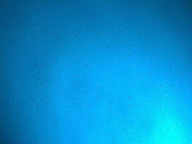

Как правило, из-за чрезвычайно низкой контрастности, эти желтые точки не видны невооруженным глазом, поэтому в EFF воспользовались цифровым микроскопом Digital Blue QX5 и сфотографировали отпечаток, полученный на принтере Xerox DocuColor 12 при белом освещении. Как видно на первом фото, сделанным с десятикратным увеличением, желтые точки практически незаметны.
При шестидесятикратном увеличении (см. следующее фото) желтые точки просматриваются уже явственно, однако из-за того, что в поле зрения микроскопа попадает лишь небольшой фрагмент отпечатка, невозможно проследить какую-либо закономерность в их расположении.
Тогда эксперты EFF применили другую технологию: та же самая страница была сфотографирована с 10-кратным увеличением, но с освещением при помощи светодиодной фотовспышки голубого цвета. Благодаря этому ухищрению точки стали черного цвета и на отпечатке с легкостью можно увидеть прямоугольную решетку. В верхнем и нижнем левых углах можно заметить части других решеток.

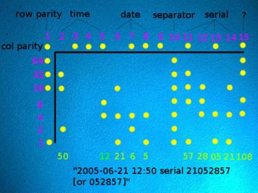

На следующем рисунке при помощи компьютерной графики черные точки были заменены ярко-желтыми, что упрощает работу с решеткой.
На схему нанесены подписи, расшифровывающие значение кода. Самый верхний ряд и левая колонка предназначены для исправления ошибок: с их помощью обеспечивается корректное считывание информации и месторасположение ошибки. Контроль четности заключается в том, что в каждом ряду и колонке содержится нечетное число точек, а если в нем обнаруживается четное число точек, значит, данные считаны неверно.
По мнению специалистов из EFF, каждая колонка считывается сверху вниз как один байт состоящий из семи битов (первый бит отвечает за проверку четности), а затем эти байты считываются справа налево. Колонки имеют следующие значения:
15 - неизвестно (часто равно нулю, постоянная для каждого конкретного принтера, может содержать некую информацию о модели или конфигурации устройства)
14, 13, 12, 11 - серийный номер принтера в двоичном коде, две цифры на байт (постоянные для каждого конкретного принтера, см. ниже)
10 - разделитель (обычно состоит из единиц, похоже, не содержит никакой информации)
9 - не используется
8 - год печати страницы (без века - 2005 обозначается цифрой "5")
7 - месяц печати страницы
6 - день печати страницы
5 - час (время) печати страницы (возможно, по Гринвичу (UTC), либо неправильно установлен в принтере)
4, 3 - не используются
2 - минуты (время) печати страницы
1 - бит контроля четности, используется для установления нечетного числа точек в ряду
Серийный номер принтера состоит из шести или восьми цифр, которые зашифрованы в двоичном коде в колонках 14, 13, 12 и 11 (либо только 13, 12 и 11): к примеру, серийный номер 00654321 закодирован в четырех колонках числами 00, 65, 43 и 21.
9 - не используется
