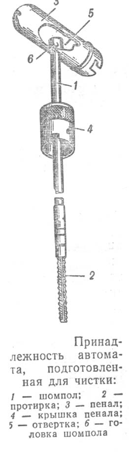

3. Осмотреть принадлежность и подготовить ее для использования при чистке.

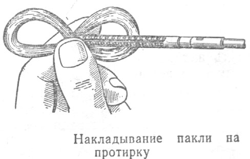

4. Прочистить канал ствола, для чего положить автомат (пулемёт) в вырезы стола или на обычный стол; сложить паклю в виде
цифры 8, перекрестием «восьмерки» наложить ее на конец протирки и уложить волокна пакли вдоль стержня протирки так, чтобы концы были короче стержня протирки; пропитать паклю жидкой ружейной смазкой и ввести шомпол в канал ствола.
Удерживая автомат (пулемет) левой рукой, плавно продвигать правой рукой шомпол по всей длине канала ствола несколько раз. Вынуть шомпол, сменить паклю, пропитать ее жидкой ружейной смазкой и в том же порядке снова прочистить канал ствола. Так проделать несколько раз. Поело этого тщательно обтереть шомпол и протереть канал ствола чистой сухой паклей, а затем чистой ветошью. Осмотреть ветошь. Если на ней будут заметны следы нагара (чернота), ржавчины (желтизна) или загрязнения, продолжать чистку канала ствола до тех пор, пока ветошь, извлеченная из канала ствола, не будет чистой. Тщательно осмотреть канал ствола на свет с дульной части и со стороны патронника, медленно поворачивая ствол в руках; особое внимание обращать на углы нарезов, проверять, не осталось ли в них нагара. Чистку канала ствола раствором РЧС производить ершиком, смоченным в растворе.
Таким же способом со стороны ствольной коробки прочистить патронник.
