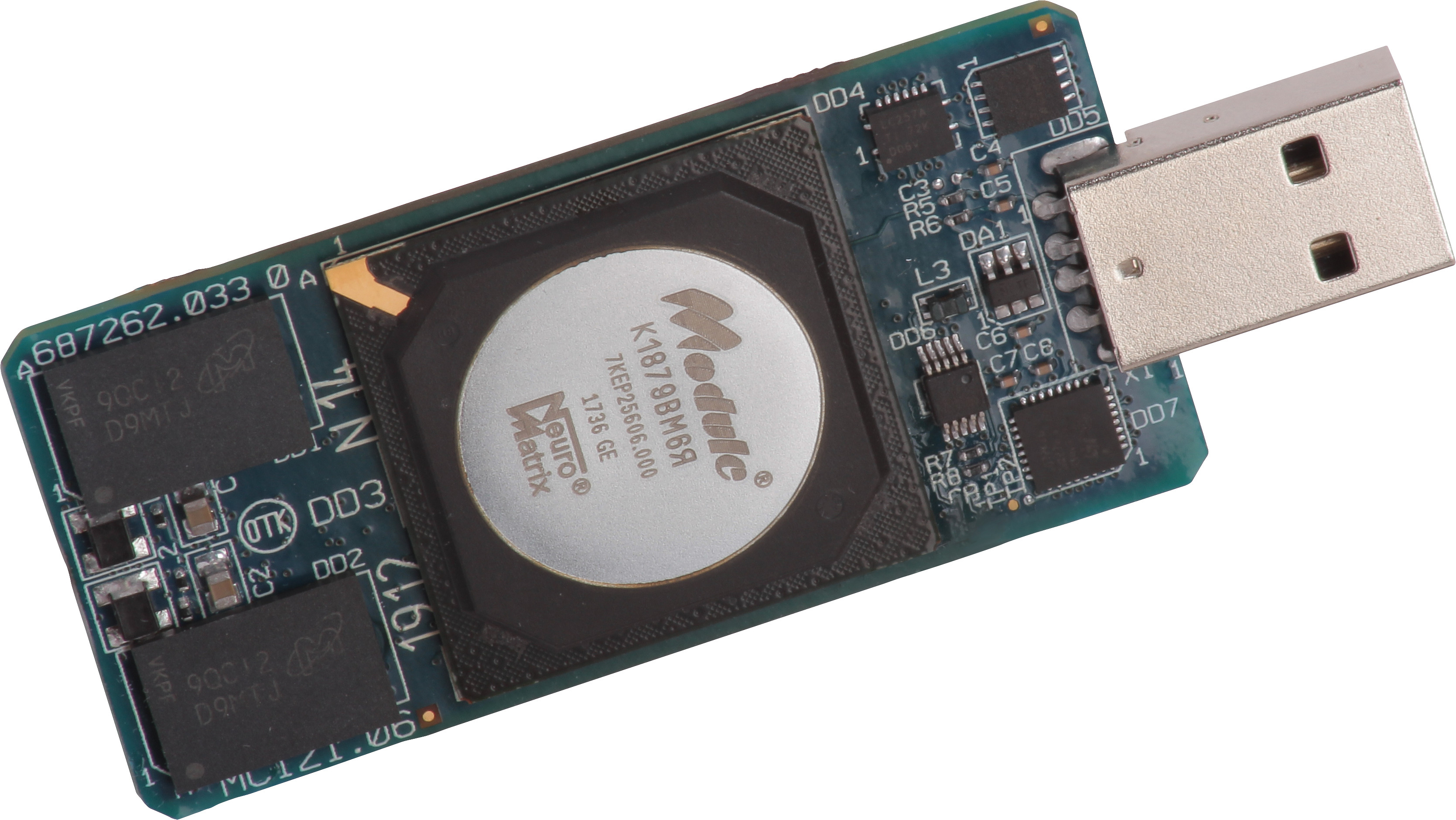

Научно-технический центр «Модуль» разработал компактный нейросетевой вычислитель в формате флешки. По словам создателей, его можно использовать как в бизнесе или науке, так и для личных целей. Называется устройство NM Stick, предназначено оно для использования в качестве системы для приема, обработки, хранения и передачи потоков данных в составе ПК, а также систем цифровой обработки сигналов и машинного зрения.

К сожалению, в руках этот девайс никто из представителей известных СМИ не держал, но судя по спецификациям и фото, речь идет об одноплатном компьютере, который оснащен рядом интерфейсов для выполнения различных задач.
Что касается аппаратной базы, то это 65 нм процессор 1879ВМ6Я. Он, в свою очередь, базируется на ядре собственной разработки, это «уникальная микропроцессорная архитектура». 1879ВМ6Я состоит из двух частей, двух процессорных ядер. Первое — NMPU0, второе — NMPU1. Каждое из них включает процессор и векторный сопроцессор. Первый выполняет векторно-матричные операции над целочисленными данными переменной длины от 1 до 64 разрядов. Второй предназначен для векторных операций с плавающей точкой.
У девайса 512 МБ ОЗУ DDR2. Что касается интерфейса, то это USB 2.0. Напряжение питания — 5В, средняя типовая потребляемая мощность — 2 Вт. Размеры корпуса — 87,0 х 34,0 х 12,0 мм. Выпускается как в пластиковом, так и в металлическом корпусе.
