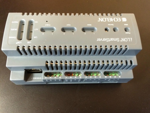

В ряде моделей серверов производства компании Echelonобнаруженычетыре опасные уязвимости, совместная эксплуатация которых позволяет удаленному злоумышленнику выполнить произвольный код на устройствах. Проблемы затрагивают серверы Echelon SmartServer 1, SmartServer 2, SmartServer 3, i.LON 100, i.LON 600.
