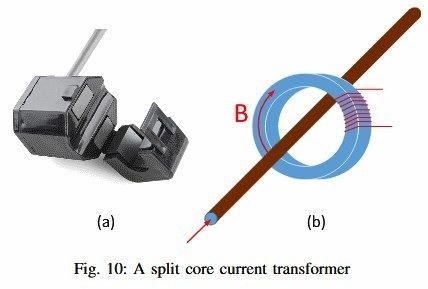

Чтобы заметить такие колебания в питании целевого ПК, атакующему придется воспользоваться аппаратным «монитором». Причем злоумышленнику не придется создавать оборудование самостоятельно, к примеру, достаточно приобрести разъемный трансформатор тока, доступный в свободной продаже.
Во время тестов сами специалисты из Университета имени Бен-Гуриона использовали девайс SparkFun ECS1030-L72. Данные, собранные таким датчиком, могут, например, передаваться на близлежащий компьютер через Wi-Fi.

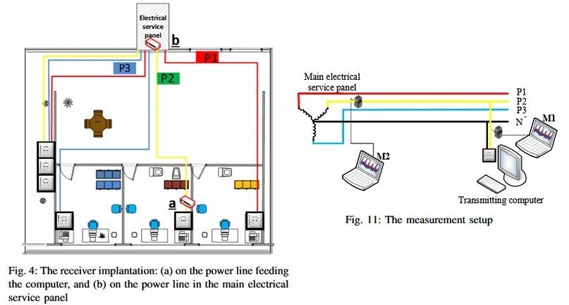

Эксперты отмечают, что реализовать атаку PowerHammer можно двумя способами, которые будут отличаться скоростью передачи данных. Так, преступник может следить за электросетью между самим изолированным ПК и его розеткой. Тогда скоростью передачи данных составит примерно 1000 бит/сек.
Также можно подключиться на уровне фазы, то есть установить датчики в электрораспределительный щит на нужном этаже или в нужном здании. Разумеется, такой способ более незаметен, однако скорость передачи информации вряд ли превысит 10 бит/сек из-за многочисленных «помех». Второй метод, по мнению исследователей, тем не менее, подойдет для хищения паролей, токенов, ключей шифрования и других данных небольшого объема.
