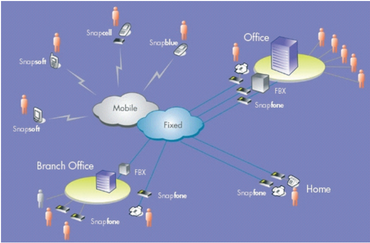

Данные компании-разработчика по шифратору Snapfone:
Рис. 2. Структура защищенной корпоративной системы связи с использованием шифраторов семейства Snap

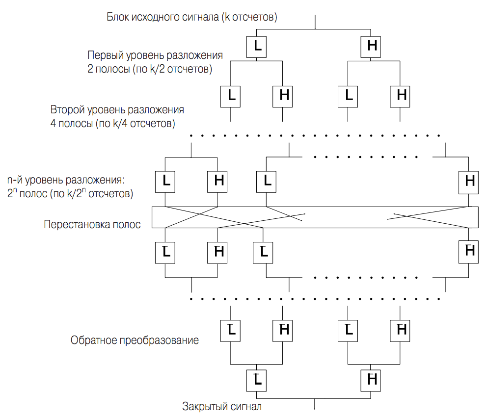

На рис. 7 представлена блок-схема алгоритма засекречивания речи. Развернутое описание многоуровневого вейвлет-преобразования программы WAVELET-FONE при шифровании речевого сигнала приведено в (Gorshkov Yu.G., Kuzin A.Yu., Tsirlov V.L. Zasekrechivanie rechevoy informatsii na osnove veyvletov // Vestnik MGTU im. N.E. Baumana. Seriya: Priborostroenie, 2011, No SPEC, pp. 138-145.).

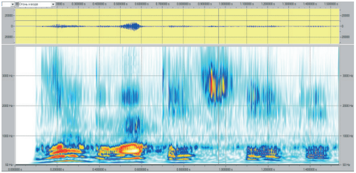

На рис. 8 представлена сонограмма тестовой записи речевого сигнала в 2-х канальном частотном режиме засекречивания.
Рис. 8. Вейвлет-сонограмма тестовой записи речевого сигнала в 2-х канальном частотном режиме засекречивания
Рис. 7. Блок-схема алгоритма засекречивания речи программы WAVELET-FONE
На рис. 9 — сонограмма восстановленного речевого сигнала

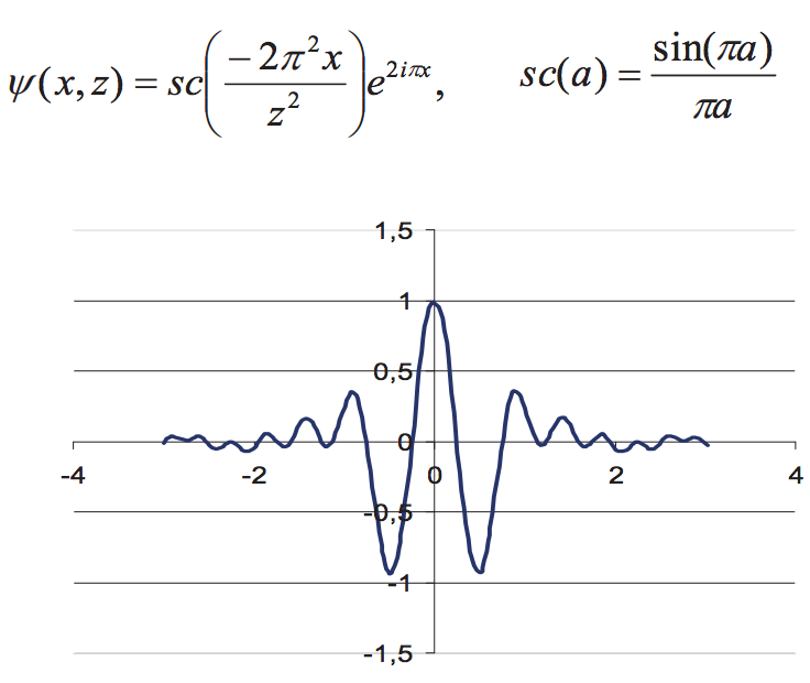

В программе WAVELET-FONE задан набор вейвлетов: Coifl et, Daubechies, Shannon. Преобразования речевых сигналов (рис. 8, 9) получены с использованием вейвлета Shannon (рис. 10):

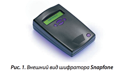

- высокий уровень безопасности FIPS 140-2 (уровень 2);
- минимальное время задержки речи;
- шифрование: 3DES, ключ 192 бит;
- алгоритм генерации ключей: Diffi e-Hellman, ключ 1024 бит.

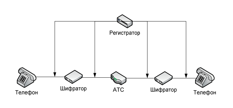

На кафедре «Информационная безопасность» МГТУ им. Н.Э. Баумана выполнены поисковые исследования, в ходе которых разработана методика тестирования телефонных шифраторов с использованием стенда аппаратно-программных средств.
Методика включает в себя многоканальную регистрацию открытых речевых сигналов, засекреченных линейных передач и восстановленной речи с их последующим многоуровневым вейвлет-анализом.
Аппаратные средства стенда:
- телефонный аппарат Panasonic KX-TS2363RUW – 2 шт.;
- автоматическая телефонная станция (АТС) Panasonic KX-T61610B;
- автономный 4-х канальный комплекс регистрации телефонных переговоров «ОСА А4Р»; телефонный шифратор – 2 шт. (рис. 3).
Рис. 3. Структура стенда тестирования

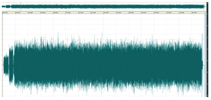

- Телефонный шифратор относится к аппаратуре дискретного типа Digital Voice Protection (DVP).
- Вокодер телефонного шифратора обеспечивает высокое качество синтезированного речевого сигнала.
- Время вхождения в синхронизацию не превышает 100 мсек, что соответствует заявленным данным.
Рис. 4. Сигнал линейной передачи шифратора Snapfone

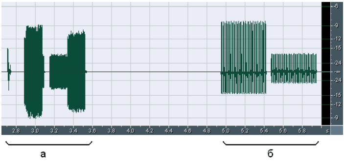

Результаты тестирования шифратора «Орех-2» На рис. 5 представлен «стартовый» сигнал синхронизации шифратора «Орех-2» (части «а», «б»).
Рис. 5. «Стартовый» сигнал синхронизации шифратора «Орех-2» (части «а», «б»)

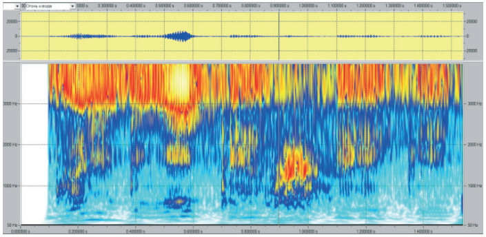

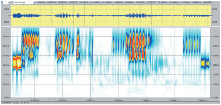

На рис. 6 представлена структура линейной передачи шифратора «Орех-2». В начале и конце кадра видны сигналы «подсинхронизации» с частотой 2100 Гц. Наблюдаются временные перестановки кадровой структуры и инверсия речевого сигнала.
Рис. 6. Вейвлет-сонограмма линейной передачи шифратора «Орех-2»
