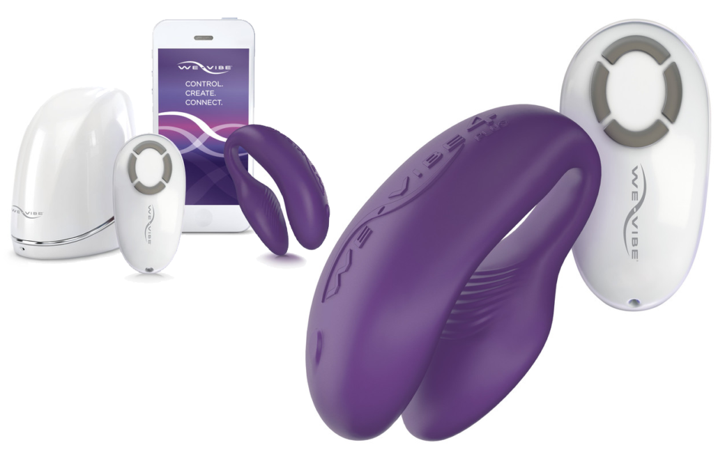

Исследователи изучили беспроводную секс-игрушку We-Vibe 4 Plus, которая контролируется через Bluetooth, посредством приложения на смартфоне. То, что девайс беспроводной, означает, что его производитель должен был заполнить соответствующие бумаги для Федеральной комиссии по связи США. Именно это помогло исследователям узнать, что We-Vibe 4 Plus использует в работе процессор Texas Instruments CC2541, с устаревшим BlueTooth чипом на 2,4 ГГц.
Выяснилось, что устройство достаточно легко взломать: исследователи расшифровали Bluetooth-команды, посредством которых устройство сообщалось со смартфоном, и установили, что имеют дело с последовательностью данных всего восемь байтов длиной, где первый байт отвечает за режим работы устройства.
Оказалось, что производитель вибраторов собирает всю информацию о своих устройствах, которую только может. We-Vibe 4 Plus тщательно фиксирует (в режиме реального времени), когда устройство включено, какой из десяти режимов вибрации оно использует, и раз в минуту передает на удаленный сервер компании даже данные о температуре девайса.
«Данные о температуре, по всей видимости, связаны с температурой мотора устройства, однако они позволяют понять, когда устройство находится в контакте с человеческим телом, — рассказал Follower в ходе доклада. — Как минимум можно установить, используется ли устройство прямо сейчас, производитель в режиме реального времени собирает данные».
