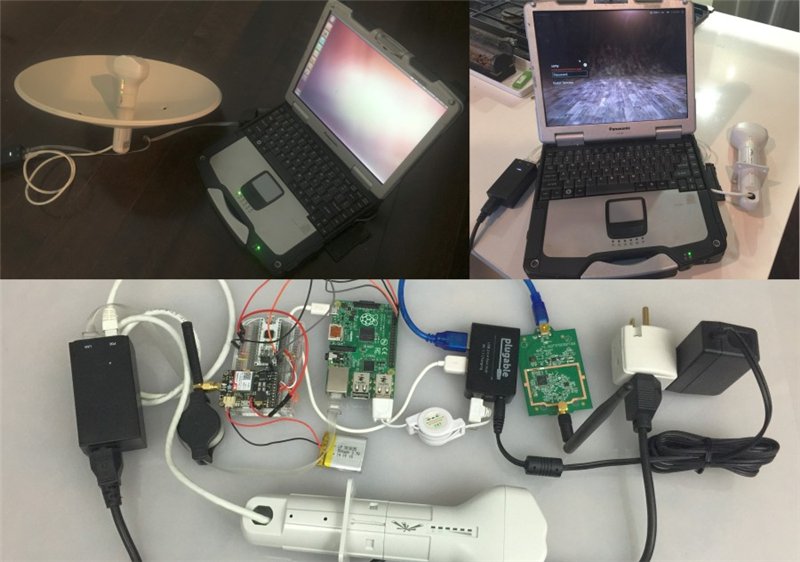

Один из альтернативных вариантов называется ProxyGambit. Его цена будет чуть выше, в районе $235, но зато антенна ловит сигнал на расстоянии до десяти километров в пределах прямой видимости. Это гораздо больше, чем четыре километра у ProxyHam. На таком расстоянии возможна установка соединения на скорости 150 Мбит/с.
Более того, ProxyGambit поддерживает подключение 2G GSM для установки обратного TCP-туннеля на устройстве, подключенном через интернет или GSM. Таким методом можно пользоваться практически в любой точке мира.
ProxyGambit одновременно прокидывает прокси-соединение через окружающие локальные сети Wi-Fi, чтобы еще больше замаскировать реальное местоположение пользователя, его IP-адрес и личность.
Комплектующие ProxyGambit
Raspberry Pi 2 Model B
ATmega328 Arduino
Плата Adafruit FONA GSM
Антенна FONA
Пара беспроводных точек доступа для установки канала: две Ubiquiti NanoStation LocoM2 или Ubiquiti NanoStation LocoM5; во втором случае устанавливается связь на расстоянии до 10+ км

Автор девайса — известный аппаратный хакер Сами Камкар (Samy Kamkar).
