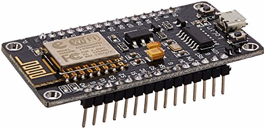

Работать мы будем с модулем ESP8266.
ESP8266.
Данный модуль совсем не предназначен для наших целей, изначально он должен был использоваться как Wi-Fi радио.

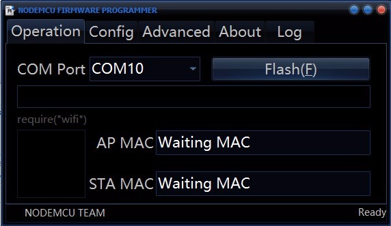

Во вкладке Operation выбираем COM порт к которому у нас подключен модуль, в моем случае это COM10.

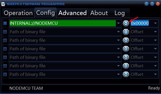

Далее во вкладке Config нам нужно загрузить наш .bin файл. Утилита и .bin файл должны находиться в одной папке, это важно.
Далее возвращаемся во вкладку Operation и жмем Flash. Нужно подождать 1-2 минуты, затем после окончания установки отсоединяем модуль от компьютера и обратно подсоединяем к источнику питания

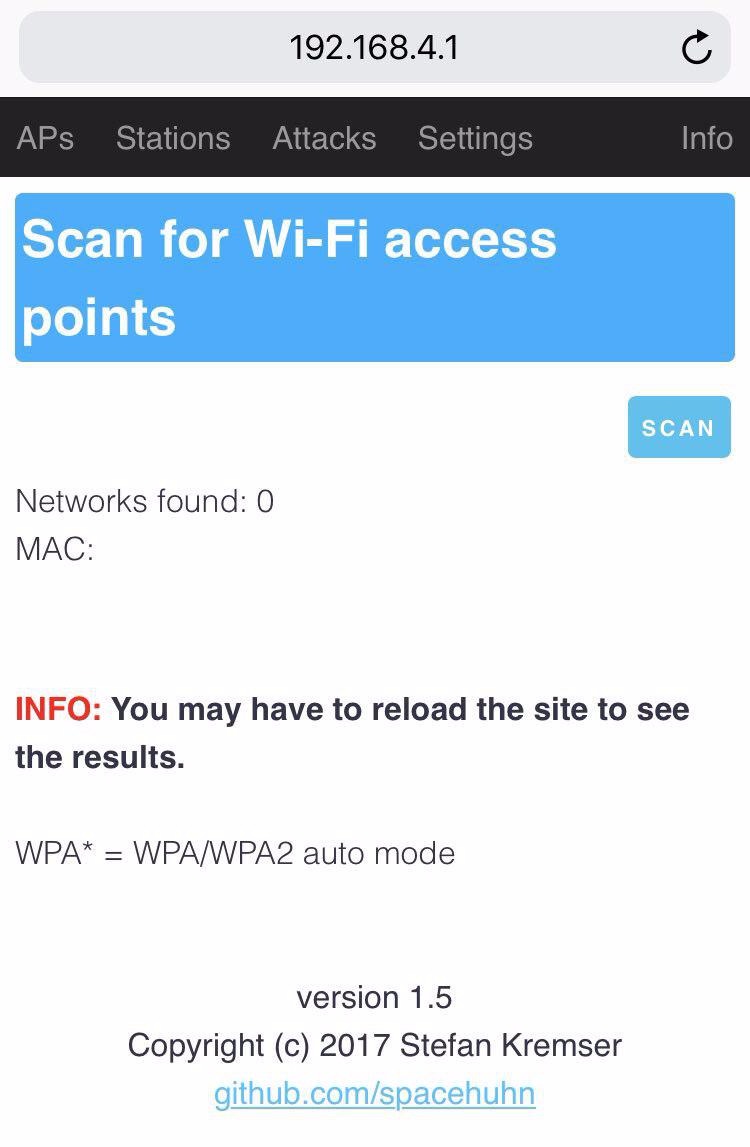

1. Вкладка APs. В данной вкладке нам нужно провести сканирование Wi-Fi сетей.
Нажимаем Scan и ждем ( может потребоваться перезагрузка страницы ).

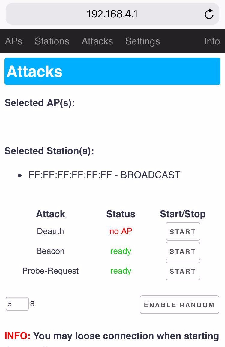

Как только сканирование завершено выбираем нужную нам сеть и идем во вкладку Attacks. В настройках можно дать разрешение на выбор сразу нескольких сетей.
Атаки:
Deauth – активировать деаунтификацию для данной сети. Все пользователи в радиусе от модуля будут отключены от данной сети и не смогут к ней подключиться пока вы не остановите атаку или к модулю не перестанет поступать питание.
Beacon - активировать флуд. Очень интересная штука, можно создать много WiFi сетей либо с рандомным именем, либо можно назвать самому и посмотреть на реакцию людей в общественном месте. Лимит – 48 штук.
В настройках можно изменить название и пароль точки доступа модуля, а также сделать ее скрытой.
ESP8266.
Атаки:
