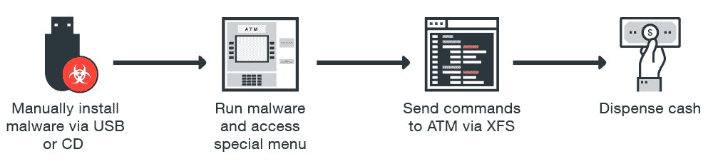

Сначала кардеры эксплуатировали только грубые физические недостатки защиты банкоматов — использовали скиммеры и шиммеры для кражи данных с магнитных полос, поддельные ПИН-пады и камеры для просмотра ПИН-кодов и даже поддельные банкоматы. Затем, когда банкоматы стали оснащать унифицированным программным обеспечением, работающим по единым стандартам, таким как XFS (eXtensions for Financial Services), кардеры начали взламывать банкоматы компьютерными вирусами. Среди них Trojan.Skimer, Backdoor.Win32.Skimer, Ploutus, ATMii и другие именованные и безымянные зловреды, которых кардеры подсаживают на хост банкомата либо через загрузочную флешку, либо через TCP-порт удаленного управления.

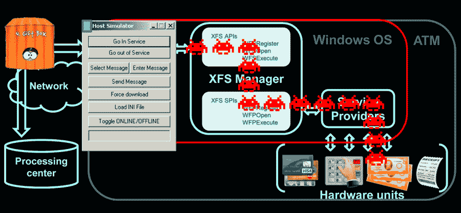

Захватив XFS-подсистему, вредонос может без авторизации отдавать команды устройству выдачи банкнот или картридеру: читать магнитную полосу банковской карты, писать на нее и даже извлекать историю транзакций, хранящуюся на чипе EMV-карты. Особого внимания заслуживает EPP (Encrypting PIN Pad — шифрованный ПИН-пад). Принято считать, что вводимый на нем ПИН-код не может быть перехвачен. Однако XFS позволяет использовать EPP ПИН-пад в двух режимах: открытом (для ввода различных числовых параметров, таких как сумма, которую надо обналичить) и безопасном (в него EPP переключается, когда надо ввести ПИН-код или ключ шифрования).
Эта особенность XFS позволяет кардеру устроить MITM-атаку: перехватить команду активации безопасного режима, которая отправляется с хоста на EPP, и затем сообщить EPP ПИН-паду, что работу следует продолжить в открытом режиме. В ответ на это сообщение EPP отправляет нажатия клавиш открытым текстом.
Принцип действия BlackBox

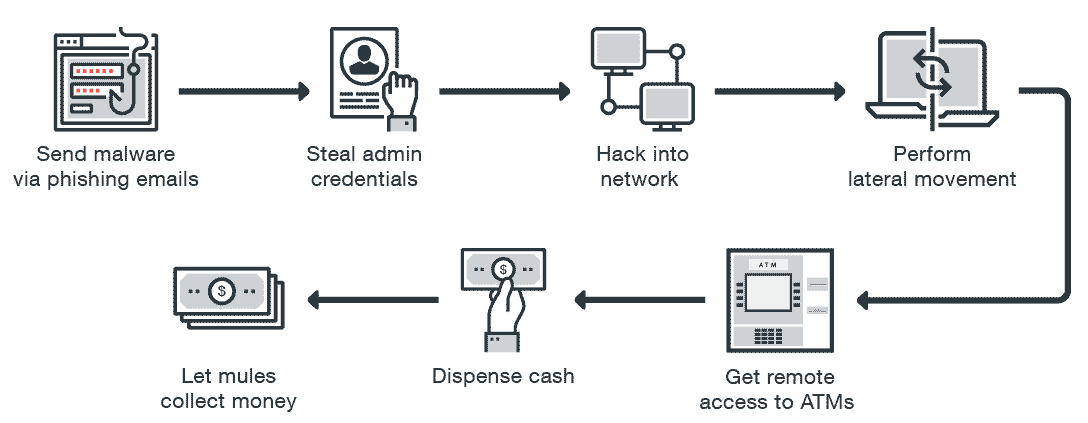

В последние годы, по данным Европола, вредоносы для банкоматов заметно эволюционировали. Кардерам теперь необязательно иметь физический доступ к банкомату, чтобы взломать его. Они могут заражать банкоматы при помощи удаленных сетевых атак, используя для этого корпоративную сеть банка. По информации GroupIB, в 2016 году более чем в десяти странах Европы на банкоматы были совершены дистанционные нападения.
Атака на банкомат через удаленный доступ

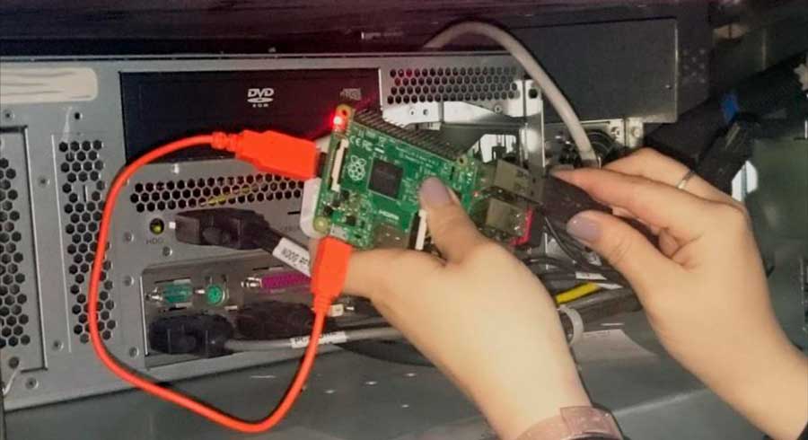

Сегодня технически подкованные кардеры поступают именно так, используя для кражи наличных из банкомата так называемые «черные ящики» BlackBox — специфически запрограммированные одноплатные микрокомпьютеры, наподобие Raspberry Pi. BlackBox опустошают банкоматы подчистую, совершенно волшебным (с точки зрения банкиров) образом. Кардеры подключают свое устройство напрямую к устройству выдачи банкнот и извлекают из него все деньги. Такая атака действует в обход всех программных средств защиты, развернутых на хосте банкомата (антивирусы, контроль целостности, полное шифрование диска и прочее).
BlackBox на базе Raspberry Pi
Крупнейшие производители банкоматов и правительственные спецслужбы, столкнувшись с несколькими реализациями BlackBox, сообщают, что эти хитроумные компьютеры заставляют банкоматы выплевывать все доступные наличные, по сорок банкнот каждые двадцать секунд. Также спецслужбы предупреждают, что кардеры чаще всего нацеливаются на банкоматы в аптеках, торговых центрах и банкоматы, которые обслуживают автомобилистов «на ходу».

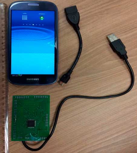

При этом, чтобы не светиться перед камерами, наиболее осторожные кардеры берут на помощь какого-нибудь не слишком ценного партнера, «мула». А чтобы тот не смог присвоить BlackBox себе, применяется следующая схема. Из BlackBox убирают ключевую функциональность и подключают к нему смартфон, который используют в качестве канала для дистанционной передачи команд урезанному «черному ящику», по IP-протоколу.
Модификация «черного ящика» с активацией через удаленный доступ

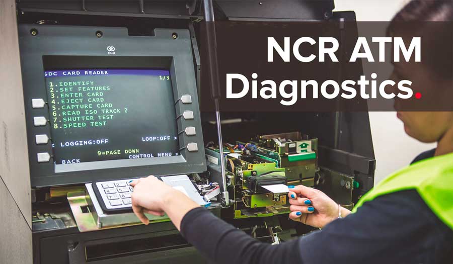

Поставщики банкоматов и субподрядчики разрабатывают отладочные утилиты для диагностики аппаратной части банкомата, в том числе электромеханики, отвечающей за снятие наличных. Среди таких утилит ATMDesk, RapidFire ATM XFS. На рисунке ниже представлены еще несколько таких диагностических тулз.
Панель управления ATMDesk

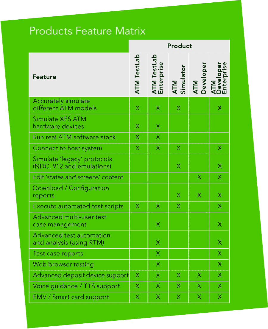

Сравнительные характеристики нескольких диагностических утилит
Доступ к подобным утилитам в норме ограничен персонализированными токенами, и работают они только при открытой дверце банкоматного сейфа. Однако, просто заменив в бинарном коде утилиты несколько байтов, хакеры могут «протестировать» снятие наличных — в обход проверок, предусмотренных производителем утилиты. Кардеры устанавливают такие модифицированные утилиты на свой ноутбук или одноплатный микрокомпьютер, которые затем подключают непосредственно к устройству выдачи банкнот.
