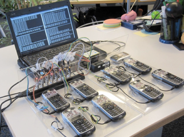

Основной аппаратной платформой OsmocomBB, по аналогии с проектом Aircrack-ng и сетевыми картами, являются мобильные телефоны на базе чипсета Calypso, преимущественно Motorola C1XX. Решение использовать именно телефоны было принято на начальном этапе разработки проекта, преимущественно в пользу скорости реализации, поскольку процесс проектирования и производства нового оборудования мог затянуться надолго. К тому же, тогда в свободном доступе уже были «утекшие» части исходного кода и спецификации чипсета Calypso, что способствовало реверс-инжинирингу прошивки и всей дальнейшей разработке.
Однако у данного решения есть своя цена. Телефоны на базе описанного выше чипсета больше не производятся, что вынуждает искать бывшие в употреблении модели. Более того, текущая реализация физического уровня стека GSM в основном опирается на DSP (Digital Signaling Processor) — сигнальный процессор, который по-прежнему исполняет неизученный до конца проприетарный код. Оба перечисленных фактора негативно влияют на развитие проекта, ограничивая его потенциальные возможности и усложняя порог вхождения как сторонних разработчиков, так и пользователей проекта в целом. Например, реализация поддержки GPRS невозможна без изменения прошивки DSP.

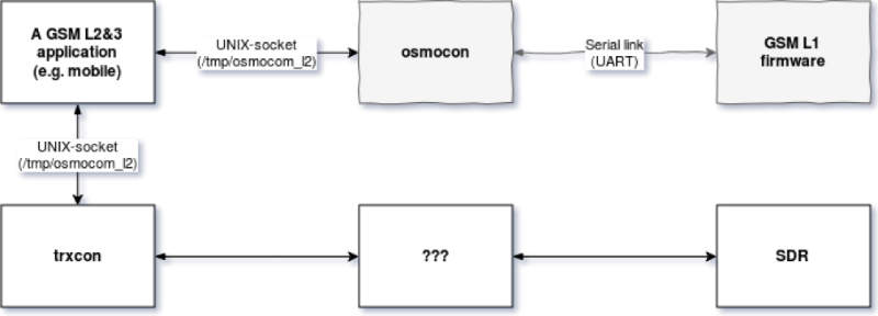

Программная часть проекта состоит из множества отдельных приложений, у каждого из которых свое конкретное предназначение. Часть приложений работает непосредственно на компьютере, в любой UNIX-подобной среде. Другая часть представлена в виде прошивок, загружаемых в телефон. А взаимосвязь между ними осуществляется через последовательный порт телефона, который совмещен с разъемом подключения гарнитуры. Иными словами, ничем непримечательный TRS-разъем (micro-jack, 2,5 мм) может использоваться не только для передачи звука, но и данных! Похожая технология используется и в современных смартфонах, позволяя подключать наушники с кнопками, монопод для селфи и прочие аксессуары.
Отсутствие других интерфейсов, таких как USB, и необходимость использования последовательного порта так же накладывают определенные ограничения, наиболее значимым из которых является скорость передачи данных. Например, частично возможности сниффинга и запуска базовой станции ограничены именно из-за низкой пропускной способности интерфейса. Более того, готовый кабель для подключения телефона к USB найти довольно сложно, и в большинстве случаев его приходится делать самостоятельно, что к тому же усложняет порог вхождения пользователей.
Совокупность этих факторов в определенный момент породила идею перехода на другую аппаратную платформу, которая не ограничивала бы проект ни программно и не аппаратно, а также была бы доступна для всех, как в плане производства, так и в плане цены. И технология SDR (Software Defined Radio), в связи с бурным ростом своей популярности и доступности, как раз соответствует данным требованиям.

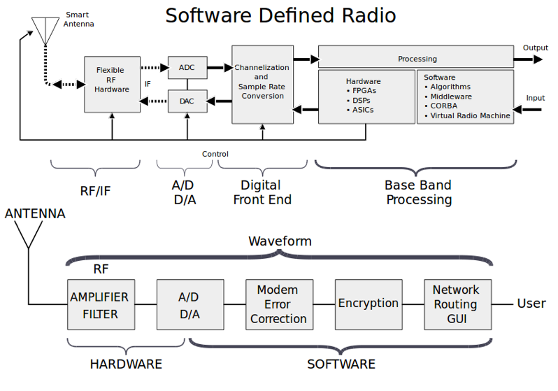

Концепция SDR заключается в разработке радиооборудования общего назначения, т.е. не привязанного к конкретному стандарту связи. Благодаря этому технология получила большое распространение как среди радиолюбителей, так и среди производителей коммерческого оборудования. Уже сегодня SDR активно используется в сотовой связи, а именно для развертывания сетей стандартов GSM, UMTS и LTE.

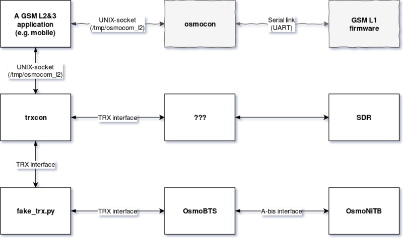

Как уже говорилось ранее, OsmocomBB предоставляет два типа приложений: одни работают на стороне компьютера, другие загружаются в телефон в составе альтернативной прошивки. А взаимодействие между ними реализуется небольшой программой osmocon (от слова connection), которая обеспечивает их взаимное соединение через последовательный порт. Само взаимодействие осуществляется посредством простого бинарного протокола L1CTL (GSM Layer 1 Control), где существует всего три типа сообщений: запрос (REQ), ответ (CONF) и уведомление (IND).
Идею такого посредничества было решено сохранить, как и сам протокол, чтобы обеспечить «прозрачную» совместимость с имеющимися приложениями. В результате чего, было реализовано новое приложение — trxcon, которое, словно мост, работает между высокоуровневыми приложениями (такими как mobile и ccch_scan) и трансивером — отдельным приложением, управляющим SDR. Отсюда и происходит название trxcon (transceiver connection).

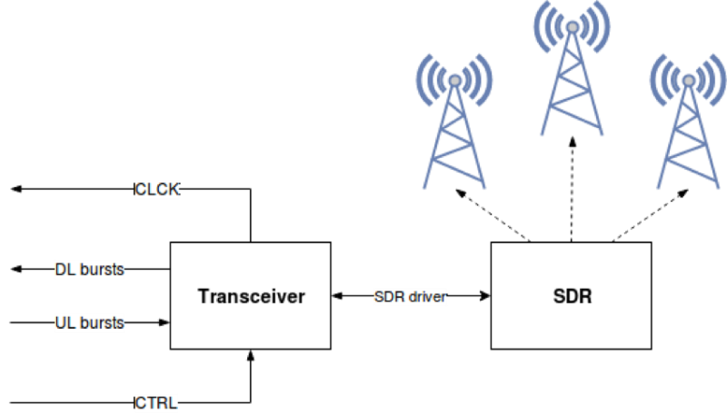

Трансивер является отдельной программой, которая выполняет низкоуровневые задачи физического уровня GSM, такие как частотно-временная синхронизация с сетью, обнаружение и демодуляция сигнала, модуляция и передача исходящего сигнала. Из готовых решений, существует два подходящих проекта: OsmoTRX и GR-GSM. Первый является улучшенной модификацией трансивера из проекта OpenBTS, и сейчас используется проектами Osmocom для запуска базовой станции; второй предоставляет набор блоков GNU Radio для приема и декодирования сигналов GSM.
Несмотря на полноту реализации и поддержку передачи сигнала «из коробки», OsmoTRX вряд ли может порадовать разработчика чистотой и читабельностью исходного кода — гремучая смесь Си и С++! Например, изменение сравнительно небольшого участка кода может потребовать изучения всей иерархии классов, в то время как GR-GSM предоставляет несравнимую с OsmoTRX модульность и свободу модификаций. Тем не менее, OsmoTRX все равно имеет ряд преимуществ, наиболее важными из которых являются производительность, низкие требования к ресурсам системы и сравнительно меньший размер исполняемого кода, а также его зависимостей. Все это делает проект достаточно дружелюбным к встраиванию в системы с ограниченными ресурсами, на фоне чего GNU Radio выглядит огромным и прожорливым монстром. Изначально вся разработка была ориентирована именно на OsmoTRX, однако итоговый выбор был сделан в пользу использования второго проекта в качестве трансивера.
Для обеспечения обратной совместимости, в связывающем приложении trxcon был реализован интерфейс TRX, который так же используется в проектах OsmoTRX, OsmoBTS и OpenBTS. Данный интерфейс для каждого соединения подразумевает использование трех UDP-сокетов, у каждого из которых своя специфичная задача. Одним из них является интерфейс CTRL, который позволяет управлять трансивером (настройка частоты, усиления, и т.д.). Другой называется DATA, и согласно названию обеспечивает обмен информацией, которую нужно передать (Uplink) или которая уже была принята (Downlink). Последний, CLCK, используется для передачи временных меток от трансивера.

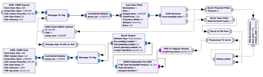

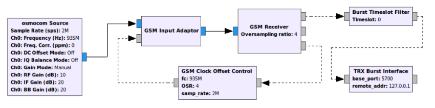

Для GR-GSM было реализовано новое приложение grgsm_trx, задачей которого является инициализация базового набора блоков (flow-graph), а также предоставление TRX-интерфейса для внешнего управляющего приложения, в нашем случае – trxcon. Сам flow-graph изначально состоял только из блоков для приема, т.е. обнаружения и демодуляции, наименьших порций информации физического интерфейса GSM — bursts. Каждый burst на выходе демодулятора представляет собой битовую последовательность, состоящую в основном из полезной нагрузки и мидамбулы, которая позволяет приемнику синхронизироваться с передатчиком, но в отличие от преамбулы находится в середине.
На данном этапе разработки проекта высокоуровневые приложения, такие как ccch_scan, уже могли настроить SDR на определенную частоту, запустить процесс синхронизации с базовой станцией и демодуляцию принимаемого сигнала. Однако вместе с первыми успехами появились и первые трудности. Поскольку большая часть реализации физического уровня в OsmocomBB ранее «опиралась» на DSP телефона, кодирование и декодирование пакетов согласно спецификации GSM 05.03 отдельно реализовано не было – его выполнял проприетарный код.

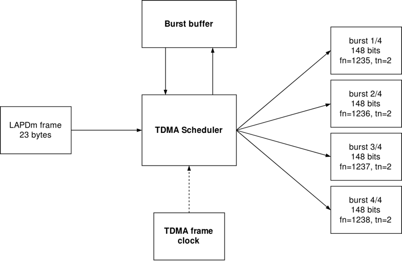

Для устранения получившегося «провала» в реализации был реализован TDMA-планировщик, который принимает LAPDm-пакеты от высокоуровневых приложений, кодирует их в bursts и передает трансиверу, определяя время их передачи с помощью номеров фрейма и таймслота, а также собирает воедино bursts, приходящие от трансивера, декодирует их и отправляет верхним слоям. Под кодированием и декодированием согласно GSM 05.03 подразумевается создание помехоустойчивых битовых последовательностей (путем добавления избыточной информации), а также восстановление LAPDm-пакетов из принятых зашумленных последовательностей с помощью алгоритма Витерби соответственно.
Звучит запутанно, но похожий процесс кодирования / декодирования LAPDm-пакетов имеет место как на стороне мобильного телефона, так и на стороне базовой станции. К счастью в нашем распоряжении оказалась ее свободная реализация с открытым исходным кодом — OsmoBTS (Osmocom Base Transceiver Station). Весь код данного проекта, связанный с GSM 05.03 был переработан, задокументирован и перенесен в основную библиотеку проекта Osmocom — libosmocore, в качестве дочерней библиотеки libosmocoding. Теперь благодаря этому многие проекты, включая OsmocomBB, GR-GSM, OsmoBTS и другие, могут пользоваться общей реализацией без дупликации кода. Сам TDMA-планировщик был реализован по аналогии с OsmoBTS, но с учетом особенностей работы мобильного телефона.

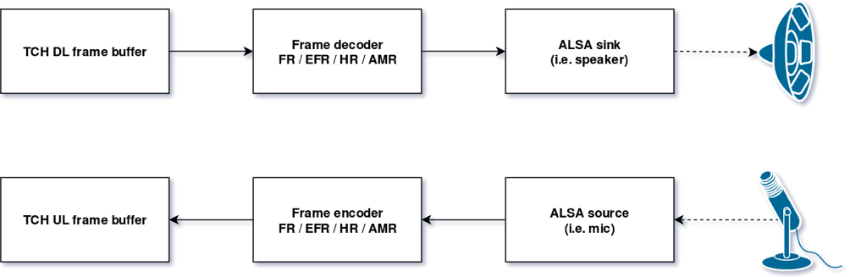

После этого, прием все-таки заработал! Но самой главной возможности, которая просто необходима для работы мобильного телефона, по-прежнему не хватало — возможности передавать данные. Проблема в том, что изначально в GR-GSM отсутствовали блоки, которые позволили бы модулировать и передавать сигнал. И к счастью автор проекта, Piotr Krysik, поддержал идею их реализации, в результате чего дальнейшая работа над проектом продолжалась совместно с ним.
Чтобы зря не терять время, пока возможность передачи данных отсутствовала и шла работа над ее реализацией, было разработано временное, но, как оказалось позже, очень полезное решение — набор инструментов для эмуляции трансивера, т.е. виртуальный Um-интерфейс. Поскольку OsmocomBB, как и OsmoBTS, теперь поддерживает TRX-интерфейс, оба проекта можно легко соединить между собой: каждый Downlink burst со стороны OsmoBTS передавать приложению trxcon, а каждый Uplink burst со стороны OsmocomBB передавать OsmoBTS. Простое приложение, написанное на языке Python и получившее название FakeTRX, позволило запускать виртуальную GSM-сеть без какого-либо оборудования!
Благодаря этому набору инструментов в дальнейшем было найдено и исправлено довольно большое количество багов в реализации TDMA-планировщика, а также реализована поддержка выделенных каналов, таких как SDCCH и TCH. Первый тип логических каналов в GSM в основном используется для передачи SMS, USSD-запросов и (иногда) установления голосовых звонков. А второй — непосредственно для передачи голоса во время звонка. Кроме того, на базе проекта GAPK (GSM Audio Packet Knife) была реализована базовая поддержка записи и кодирования, а также декодирования и воспроизведения звука в OsmocomBB, поскольку до этого данная задача так же выполнялась силами DSP телефона.

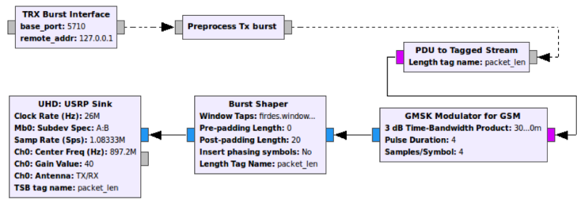

Тем временем Piotr Krysik разработал и успешно реализовал все недостающие блоки, необходимые для передачи сигнала. Поскольку в GSM используется модуляция GMSK (Gaussian Minimum Shift Keying), им был задействован уже имеющийся в составе GNU Radio блок – GMSK Modulator. Однако основная проблема заключалась в обеспечении синхронизации с базовой станцией. Каждый передаваемый burst должен передаваться вовремя, согласно выделенному базовой станцией разрешенному периоду времени, называемому таймслотом. Не раньше и не позже, хоть и с учетом небольшой погрешности, которая компенсируется защитными периодами в системе TDMA. Ситуацию усложняло отсутствие точного задающего генератора у большинства SDR-устройств, в результате чего вся система, как говорят радиолюбители, «плывет по времени».
Однако решение данной проблемы все же было найдено, и заключается оно в использовании аппаратного времени (hardware clock) SDR-девайсов, таких как USRP, на основе которого каждый принимаемый burst получает «штамп» текущего аппаратного времени. Сопоставив эти штампы и текущий номер фрейма, декодированный из SCH burst, можно выполнять коррекцию и назначить точный момент передачи исходящих порций информации. Проблема только в том, что стандартные блоки GNU Radio, предназначенные для взаимодействия с SDR, не поддерживают временные штампы, поэтому их пришлось заменить на UHD Source и Sink, ограничившись поддержкой устройств семейства USRP.
