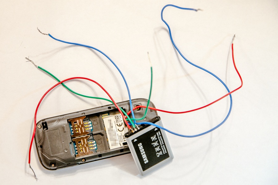

Припаять провода к мобильнику и к батарее для подключения измерительных приборов.

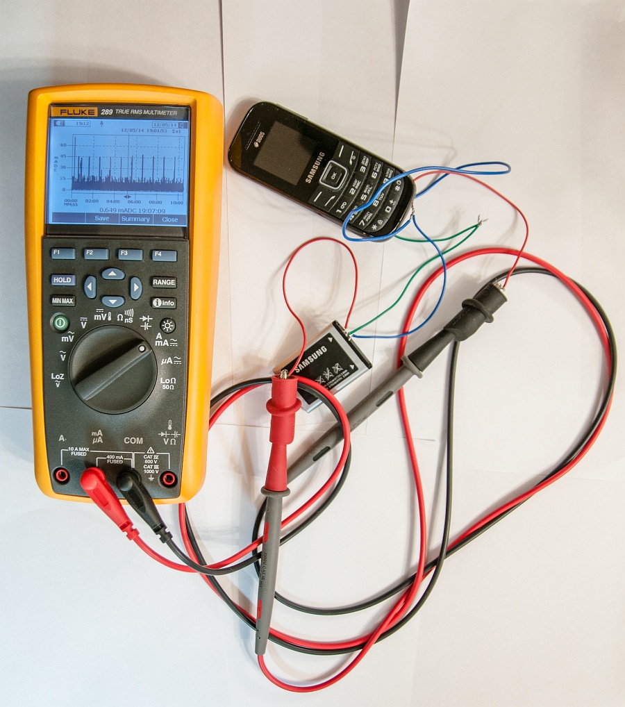

Припаиваем провода, подключаем регистрирующий мультиметр Fluke 289. Красный - плюс, синий - минус, зеленый - сигнальный контакт батареи, без него мобилка не хочет заряжаться и сразу выключается после включения.

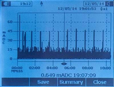

Мобильник включен, симка вставлена, нет звонков. Средний потребляемый ток 15ма, пики до 45ма.

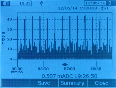

Мобильник включен, автономный режим. Средний потребляемый ток 10ма, пики до 40ма.

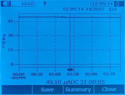

Мобильник выключен. Потребляемый ток 49 микроампер, не изменяется в течении всего времени (3 часа на графике).
Исходя из сравнения первых двух графиков, можно сделать вывод что RF модуль в режиме приема потребляет в среднем 5ма. Потребляемый ток в режиме отключения - в 100 раз меньше, всплески потребления отсутствуют, что означает отсутствие периодической активации каких-либо частей схемы. Вывод: в данном экземпляре телефона, в момент проведения опыта, функция дистанционного включения не активна. Но это не означает что подобная функция отсутствует вообще. Она может активироваться сервисной SMS, проверить этот факт без анализа прошивки не представляется возможным.
