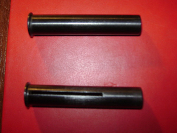

Далее, на пруток с фрезерованым пазом, названном в паспорте пистолета – имитатор ствола, надета деталь названная по паспорту трубкой. Приглядевшись, понимаем, трубка ни что иное, как втулка из комплекта усиления от “Макарыча”. Да, это так – она и есть, но с фрезерованым в ней зачем-то пазом. Смысл паза непонятен – возможно дополнительный деактив, но при этом в магазинах свободно лежат непиленые втулки… Внизу на фото втулка от МР 371 , а вверху от ” Макарыча”.

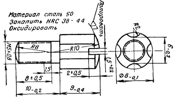

Далее винт. Что сказать, даже в 2003 году это была довольно редкая в магазинах деталь, сейчас же, после вступления в силу нового Закона “Об оружии” и подавно… Поэтому если у Вас имеется винт от ПМ или ИЖ-79 (ранних выпусков) ставим его. Для тех у кого есть станки и умение на них работать – чертёж самодельного винта.
Заменив рукоятку с винтом, перейдём к трубке, насаживаемой на имитатор ствола. Это втулка от “Макарыча”, притом передний торец её, тот что имитирует дульный срез, окрашен красной краской. Зачем? Наверное чтобы дети не боялись.
Первое что можно сделать с втулкой это убрать краску. Смачиваем ватку в ацетоне и протираем торец – краска слезает и пистолет становится более похож на, если не боевой, то на травматический.
Для большей схожести с “Макарычем” можно сделать втулку в штатную втулку. Главное – длина её не должна превышать 15 мм!
Ну, а самый крутой вариант – втулка а-ля ПМ! Внешне дульный срез очень похож.
Остальные размеры берутся с втулки Вашего пистолета, а также с имитатора ствола. После установки пистолет будет выглядеть так.

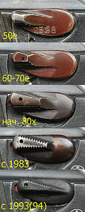

Поэтому остановимся на таких деталях как предохранитель и затворная задержка. Вот фото задержек разных годов выпуска.

Изначально на пистолете стоит предохранитель образца 93-94 года, затворная задержка 93 года. Предохранители можно ставить любого года выпуска, а вот задержку… У многих не получается поставить задержку с широким зубом-отражателем, но если посмотреть то задержка 83 года имеет узкий зуб, как и задержка 93 года, видимо должна подойти. Жаль что только задержки “с кнопкой” сейчас дефицит и стоят порой до 800 рублей…
