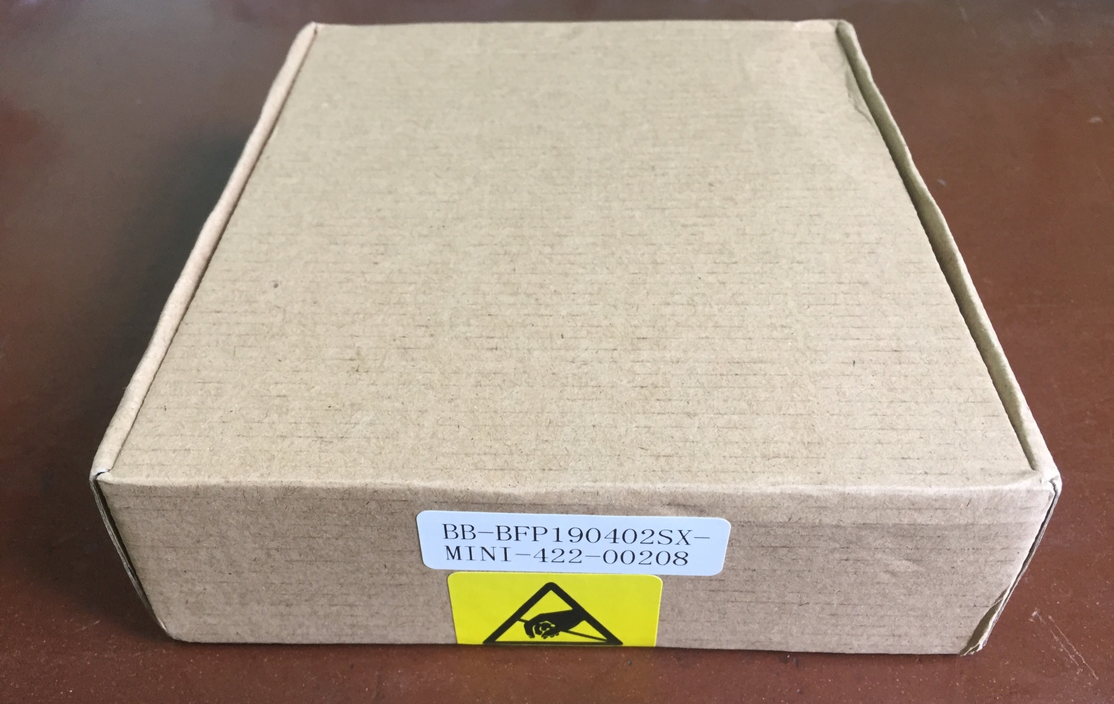

Упаковка вполне стандартная для подобных отправлений. В таможенной декларации FPGA майнер указан как «development board».
Под упаковкой скрывается достаточно твердая картонная коробка:

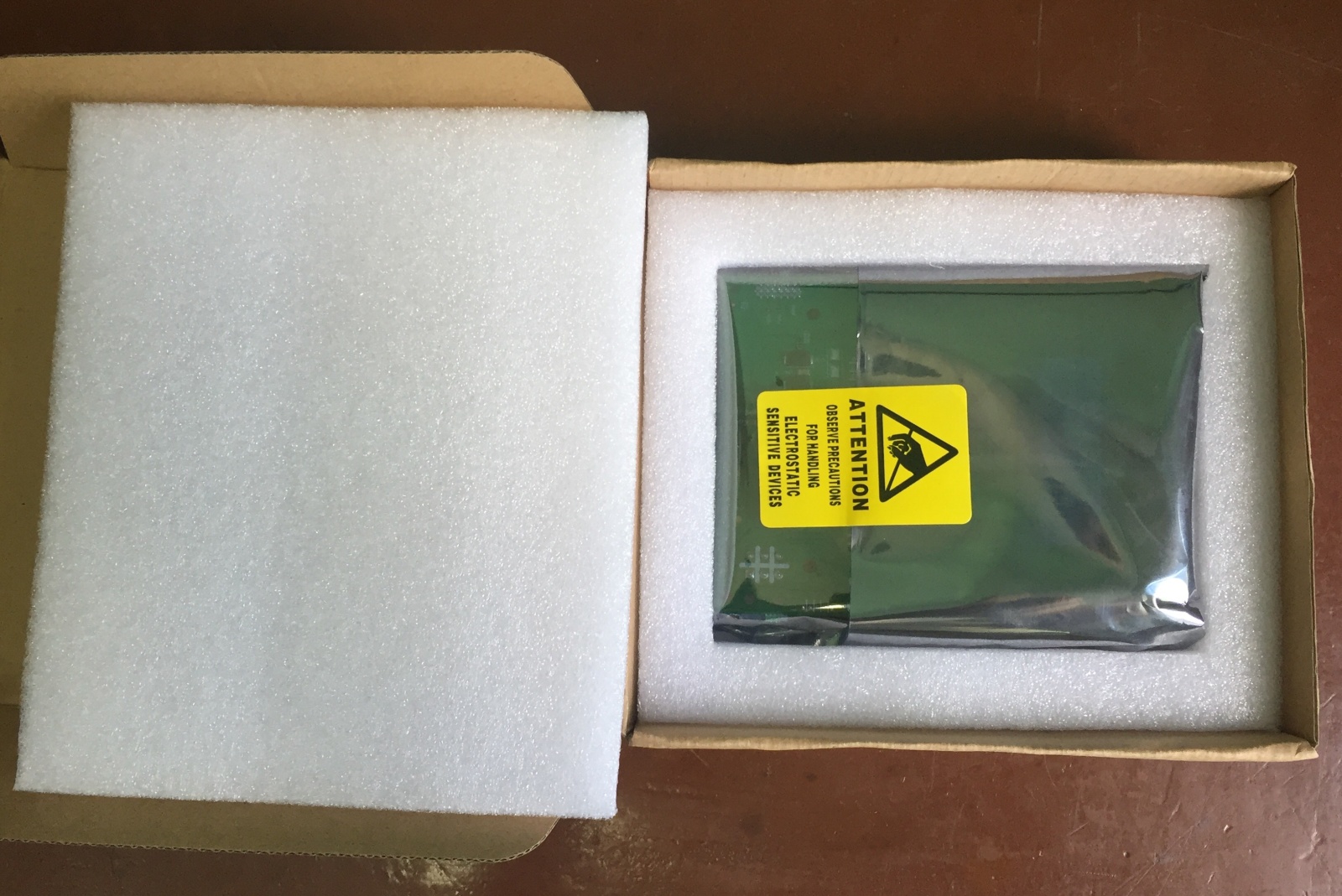

В самой коробке плата майнера упакована в антистатический пакет, который уложен в специальный ложемент, сформированный из вспененного полиэтилена. Сверху пакет с платой накрыт крышкой из такого же материала. Подобное тщательное упаковывание исключает возможность повреждения платы майнера при транспортировке.

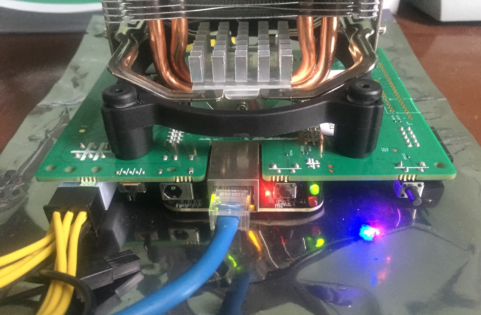

Рассматриваемый майнер состоит из двух частей. Лицевая часть предназначена для установки охлаждения, которому ничего не должно мешать. Именно поэтому на лицевой части практически нет электронных компонентов.

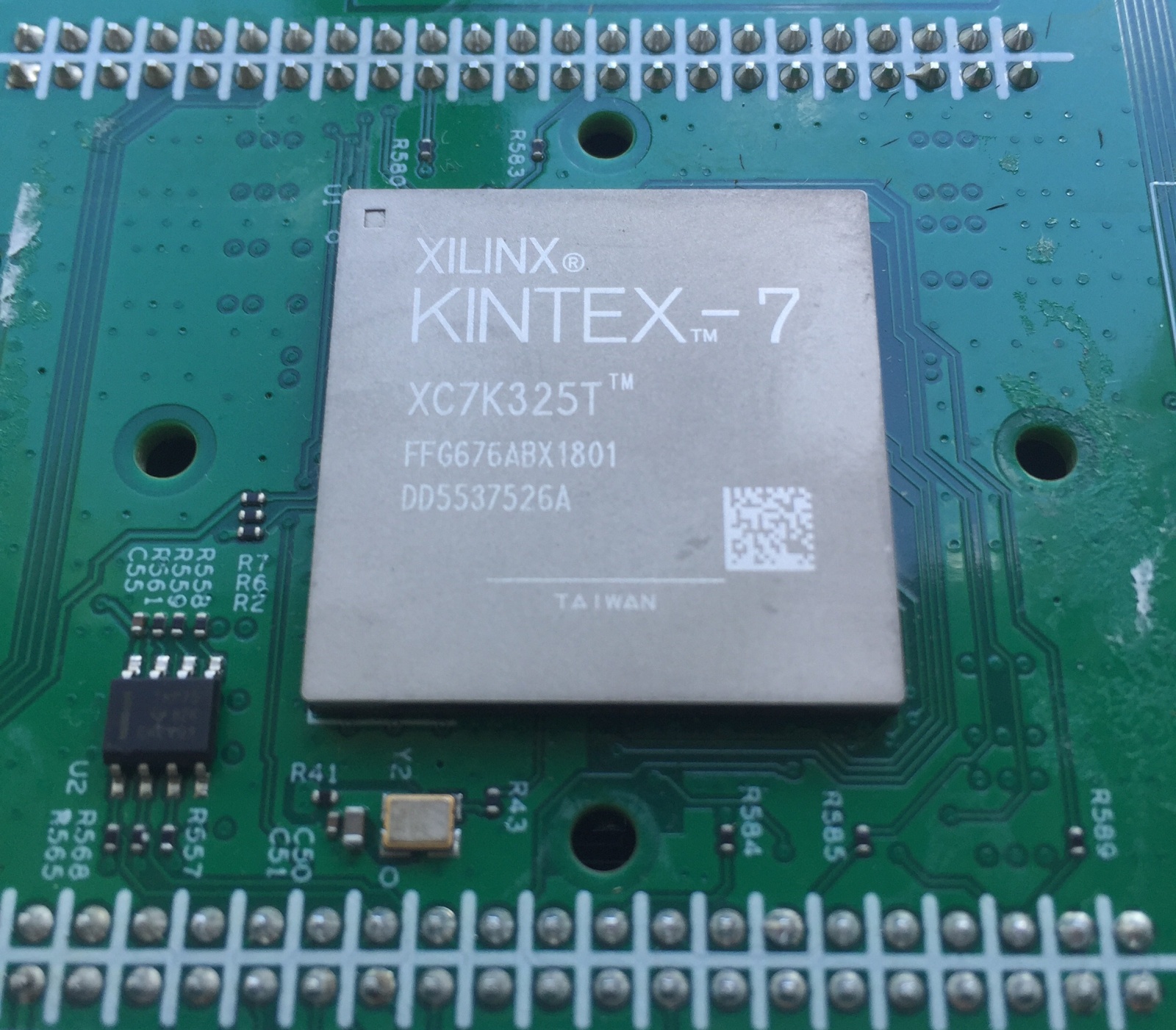

Под желтой предупреждающей наклейкой скрывается FPGA чип.

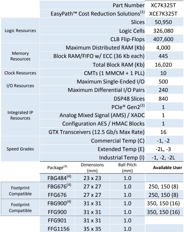

В майнере используется FPGA от Xilinx семейства Kintex-7, модель XC7K325T. Это достаточно мощный и производительный чип на 326080 логических ячеек. Подробные характеристики выглядят следующим образом:
В семействе Kintex-7 данный чип относится к среднему сегменту как по своим техническим характеристикам, так и по цене.

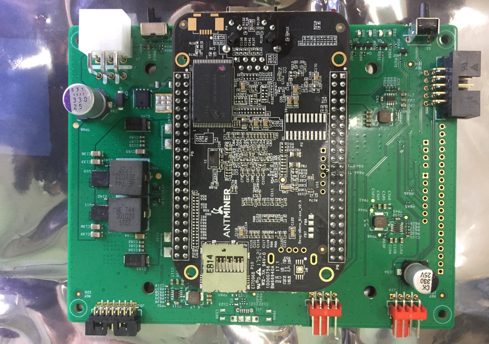

Тыльная сторона майнера несомненно более интересна по своему содержимому.

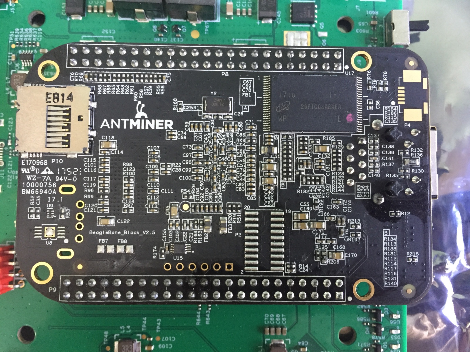

В правой нижней части платы находится коннектор для подключения питания 12V стандарта PCI-e. Слева от него переключатель «ВКЛ-ВЫКЛ», разъем для подключения питания от DC 12V блоков и в левом нижнем углу кнопка сброса. В верхней части платы слева расположены два 4-pin разъема красного цвета, для подключения вентиляторов активного охлаждения. В центре композиции гордо красуется черная плата с белой надписью «Antminer». Многие владельцы ASIC-майнеров производства Bitmain искренне считают, что эта плата ни что иное, как контрольная панелька для Bitmain Antminer. Однако, эта черная плата - всего лишь одноплатный компьютер BeagleBon Black версии 2.5 или в простонародье BBB.
Как бы то ни было, наличие на самом одноплатнике клейма от Bitmain удивляет, однако не удивляет тот факт, что в качестве контрольной платы для майнера был использован именно BBB. Для этого одноплатника имеется достаточное количество готовых системных решений, в том числе и в открытом доступе.
Как было отмечено выше, майнер отправляется покупателям без системы охлаждения и без блока питания. В качестве охлаждения подойдет башенный кулер для семейства Intel CPU LGA115X. Для его установки на лицевой стороне платы имеются четыре отверстия. Однако обращает на себя внимание тот факт, что около чипа FPGA есть еще четыре отверстия. То есть существует возможность установить на чип небольшое пассивное охлаждение. Такое охлаждение целесообразно ставить, если планируется размещать плату в замкнутом, хорошо продуваемом корпусе.
На торце платы два сигнальных светодиода. Логика их работы стандартная, применяемая во многих ASIC майнерах. Если медленно, с частотой примерно раз в секунду моргает зеленый светодиод, то все хорошо, если красный - значит, есть какие-то проблемы.
Не рекомендуется включать майнер без охлаждения. В настройках майнера по умолчанию уже прописаны пулы и алгоритм хэширования. Поэтому при подключении питания и включении в сеть с DHCP майнер сразу начнет работу.

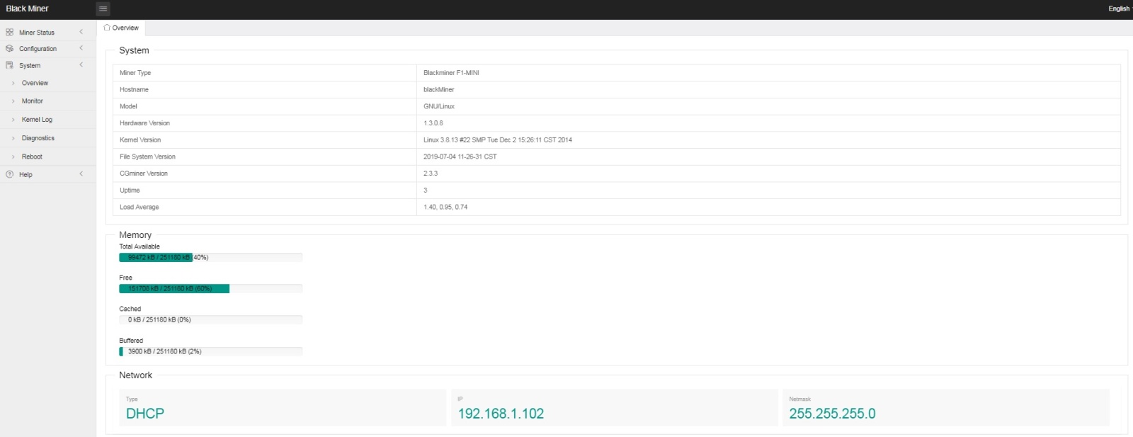

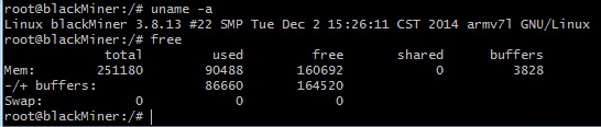

Операционная система и программная часть майнера находятся на упомянутом выше одноплатном компьютере BeagleBon Black. В качестве операционной системы выбран Linux для ARM, тут сюрпризов нет никаких.
Не самое новое, но проверенное на многих системах ядро 3.8.13. Свободной оперативной памяти довольно много. Вообще, напрашивается вывод, что BBB для этой модели майнера хватает с избытком, и вместо него можно было взять другую плату, более дешевую.
Основные ресурсы контрольной платы расходуются на адаптированный для работы с FPGA cgminer 2.3.3. Показатель загруженности Linux систем “Load average” – 0.6 в среднем, что вполне комфортно для систем такого класса.

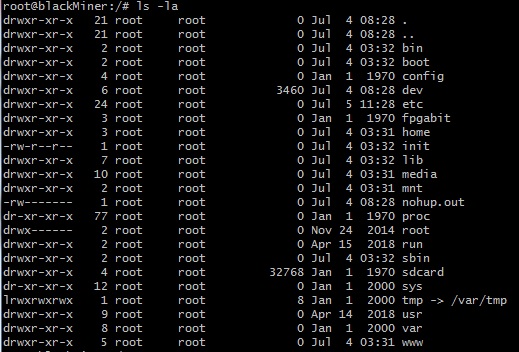

Структура файловой системы вполне типична для операционных систем этого типа:

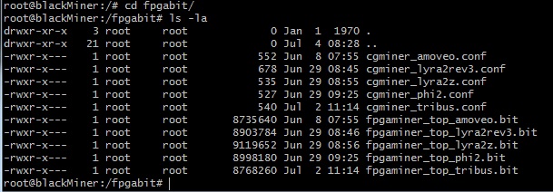

Хотя если посмотреть внимательнее, можно заметить парочку незнакомых каталогов – fpgabit и sdcard, и их наличие не случайно. Данная контрольная плата управляет FPGA, которому, в свою очередь, нужны для работы так называемые «битовые потоки», или bitstreams. Для каждого алгоритма нужен свой битовый поток, а так как F1 Mini «понимает» достаточно много алгоритмов, то их может храниться во внутренней памяти майнера достаточно много. Разработчики устройства говорят о семи битовых потоках, которые можно хранить одновременно. Если память переполнена, но есть необходимость добавить новый алгоритм для майнинга, то придется самостоятельно подключаться к майнеру и удалять неиспользуемые битовые потоки.
На скриншоте выше видно, что в каталоге fpgabit находятся пять битовых потоков и пять конфигурационных файлов к ним для cgminer. Можно заметить, что сам битовый поток имеет размер порядка девяти мегабайт. Для используемой ПЛИС Kintex-7 это нормально. Для примера, размер битового потока Cyclon V - примерно четыре мегабайта.

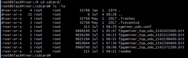

Каталог sdcard появился только в последних версиях ПО для майнера.
Эта папка представляет собой точку монтирования внешней SD-карты и предназначена для хранения битовых потоков только одного алгоритма Odocrypt, который на момент написания статьи еще не используется. Это алгоритм, на который будет введен на DigiByte вместо Myriad-Groestl после 19 июля и который изначально сделали дружественным к FPGA. Необходимость в использовании отдельно карты памяти обусловлена изменением алгоритма хэширования каждые 10 дней. То есть, каждые 10 дней майнер должен будет менять битовый поток. Соответственно производители планируют заранее сгенерировать их определенный объем, который не поместится во внутренней памяти контрольной платы.

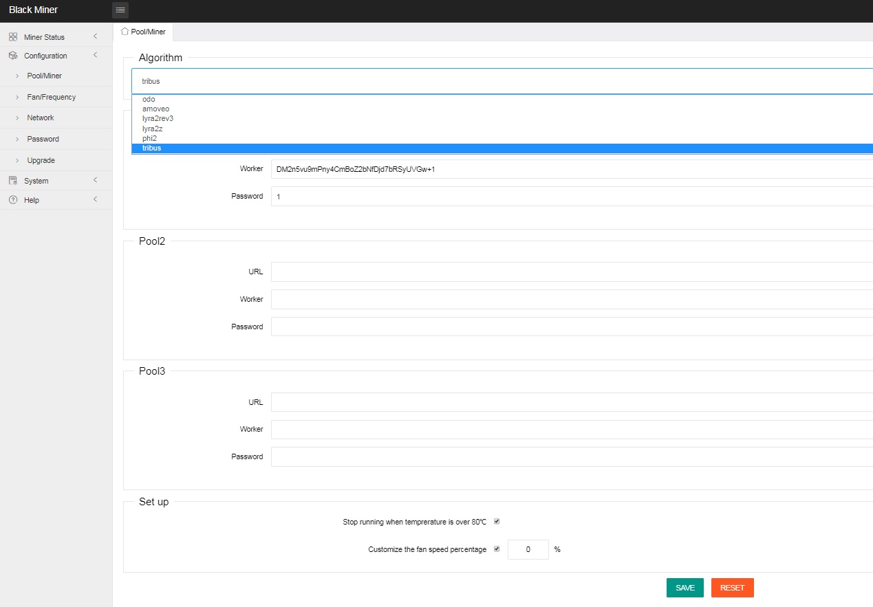

Интерфейс пользователя доступен через браузер. Как и с другими подобными майнерами, главная задача - найти устройство в сети, а затем обратиться по найденному IP-адресу с помощью браузера.
Вся основная информация приведена на стартовом экране майнера. Однако первым делом рекомендуется проследовать в настройки пула для майнинга. Выше было отмечено, что F1 Mini поставляется с прописанными в нем настройками. Поэтому на экране можно увидеть что-нибудь подобное:
Вполне возможно, что в других F1 Mini обнаружится что-либо другое, но в данном образце находились прописанные пулы для алгоритма amoveo. Полный набор доступных для майнера алгоритмов можно посмотреть и скачать на специальной странице.
На скриншоте выше представлены 18 алгоритмов, а также основная прошивка для контрольной платы – «Rootfs Linux Image». Сами алгоритмы частично универсальные - для F1 mini подходят файлы с битовыми потоками, предназначенные для старшей модели майнера F1.
В списке можно заметить алгоритмы, у которых скрыто название. Например на скриншоте выше это алгоритм Algo7. Разработчики майнера специально скрывают название некоторых алгоритмов. Как они сами уточнили, дело в том, что некоторым сообществам определенных криптовалют не нравится, когда их монету начинают добывать с помощью FPGA. Именно поэтому название некоторых алгоритмов скрывается и сообщается только покупателям устройств. Кстати, для предварительной оценки доходности майнеров разработчики предлагают ознакомиться со специальной страницей на их сайте.

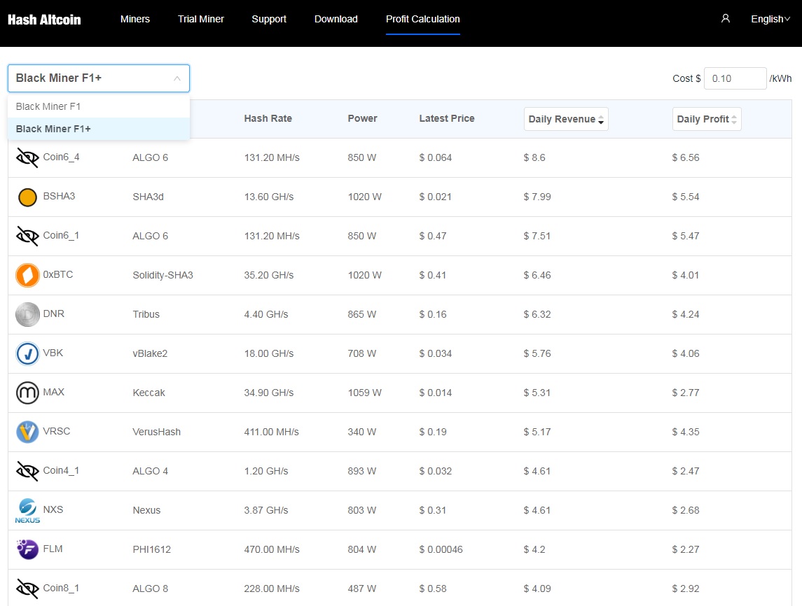

К сожалению, для F1 Mini информации по доходности нет, однако общую картину представить вполне реально.

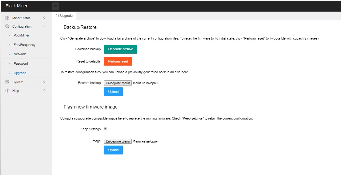

Обновление алгоритмов и файловой системы производится в одном и том же меню.
После загрузки архива с файлами алгоритма майнер автоматически перезапустится, и после этого все загруженные алгоритмы будут доступны на странице конфигурации пулов в выпадающем списке.

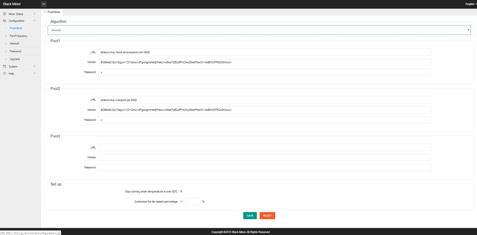

Включенная внизу экрана опция «Customize the fan speed percentage» с выставленным 0% жизненно необходима. Как показала практика, в текущей версии прошивки есть какая-то ошибка. Если не выставить эту опцию, то майнинг банально не стартует. Связано это с ошибкой распознавания подключенного вентилятора системы охлаждения. Однако вполне вероятно, что в других экземплярах F1 Mini данная ошибка не будет проявляться.
Тестирование майнинга F1 Mini проводилось на собственных пулах, сделанных на базе децентрализованного пула – p2pool. Подобный выбор не случаен. Стратум децентрализованного p2pool не совсем стандартный из-за особенностей самого пула. Поэтому всегда интересно проверять, насколько очередной новый майнер способен воспринимать разные интерфейсы для майнинга.
Из списка алгоритмов было выбрано три – Phi2 (монета Argoneum), Tribus (монета Denarius) и Lyra2rev3 (монета Vertcoin). Когда писалась статья, был выпущен еще один GPU алгоритм – Honeycomb (монета Beenode). Все четыре алгоритма ранее считались алгоритмами исключительно для GPU, которые показывали на них неплохую доходность. Настройку и майнинг рассмотрим на примере алгоритма Tribus.

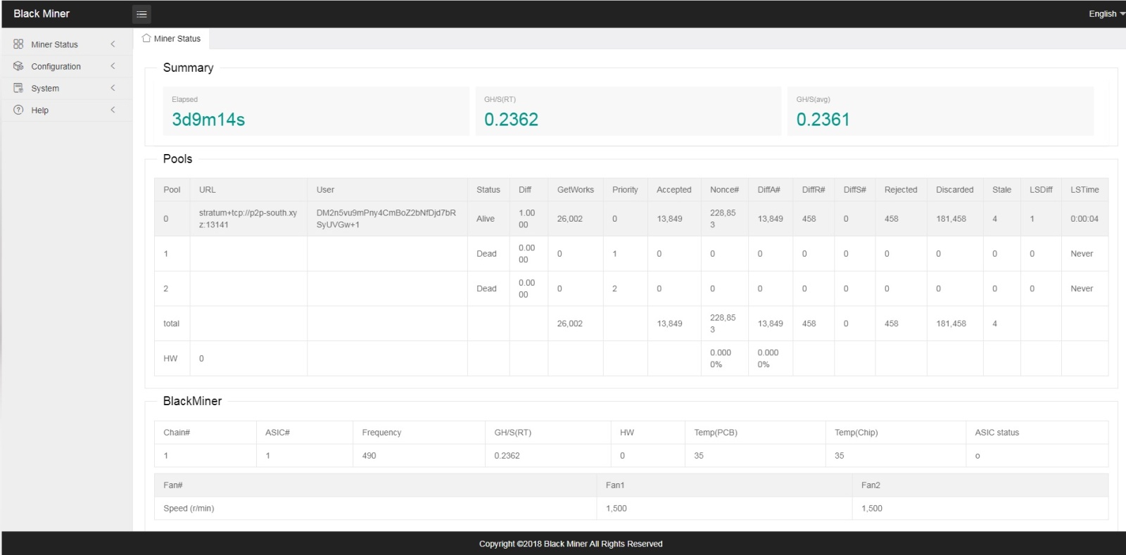

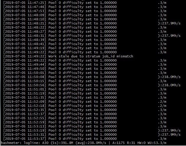

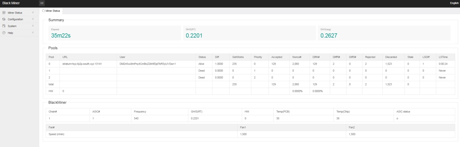

После настройки майнера, через некоторое время появляется информация на странице «Miner Status».
На скриншоте выше показаны результаты майнинга на алгоритме Tribus. Средний хэшрейт за три дня составил 236 Mh/s, хотя на странице с описанием характеристик F1 Mini производители указывают 244 Mh/s. Небольшая разница может объясняться не очень стабильным интернет-каналом в месте размещения тестового стенда.

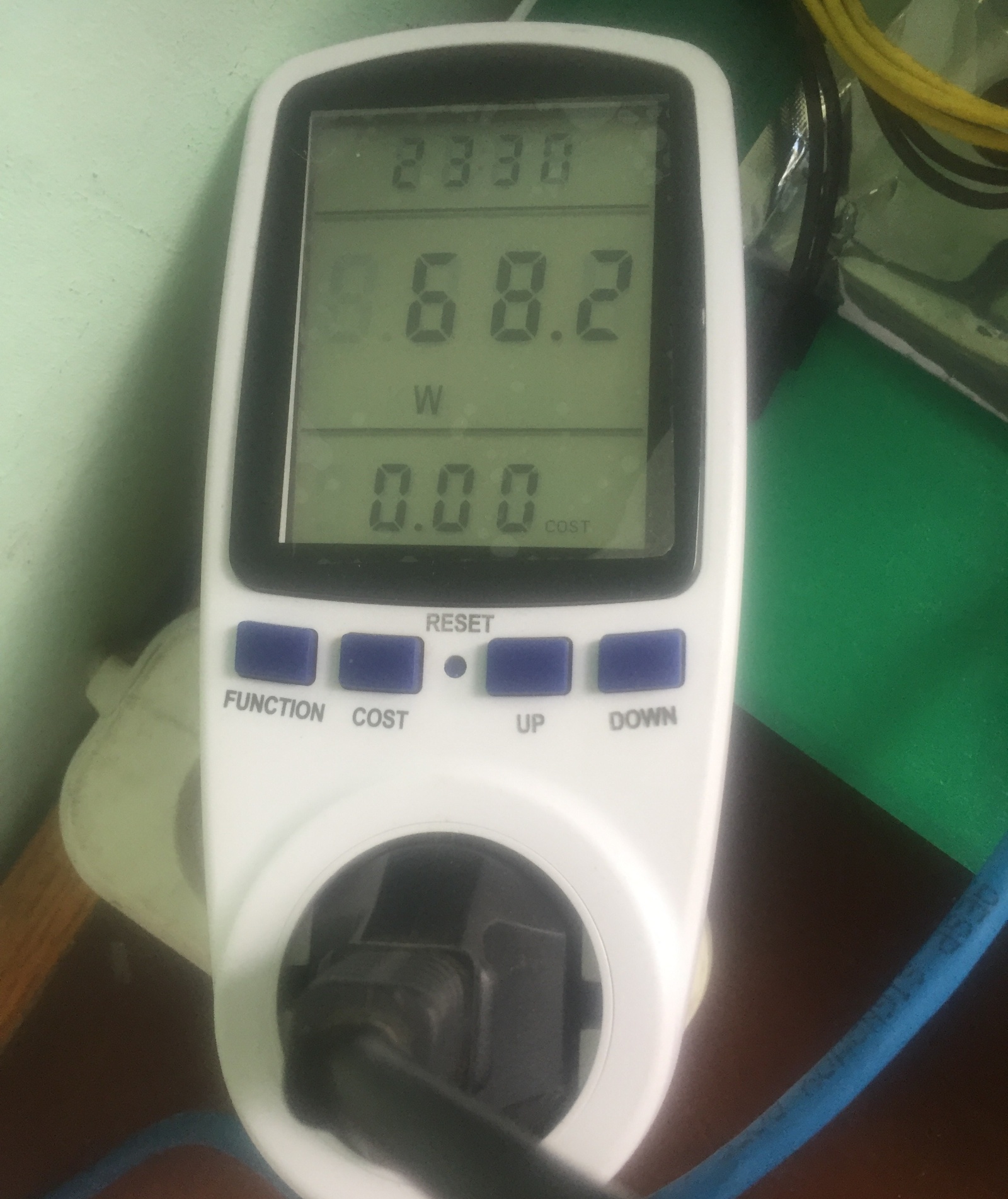

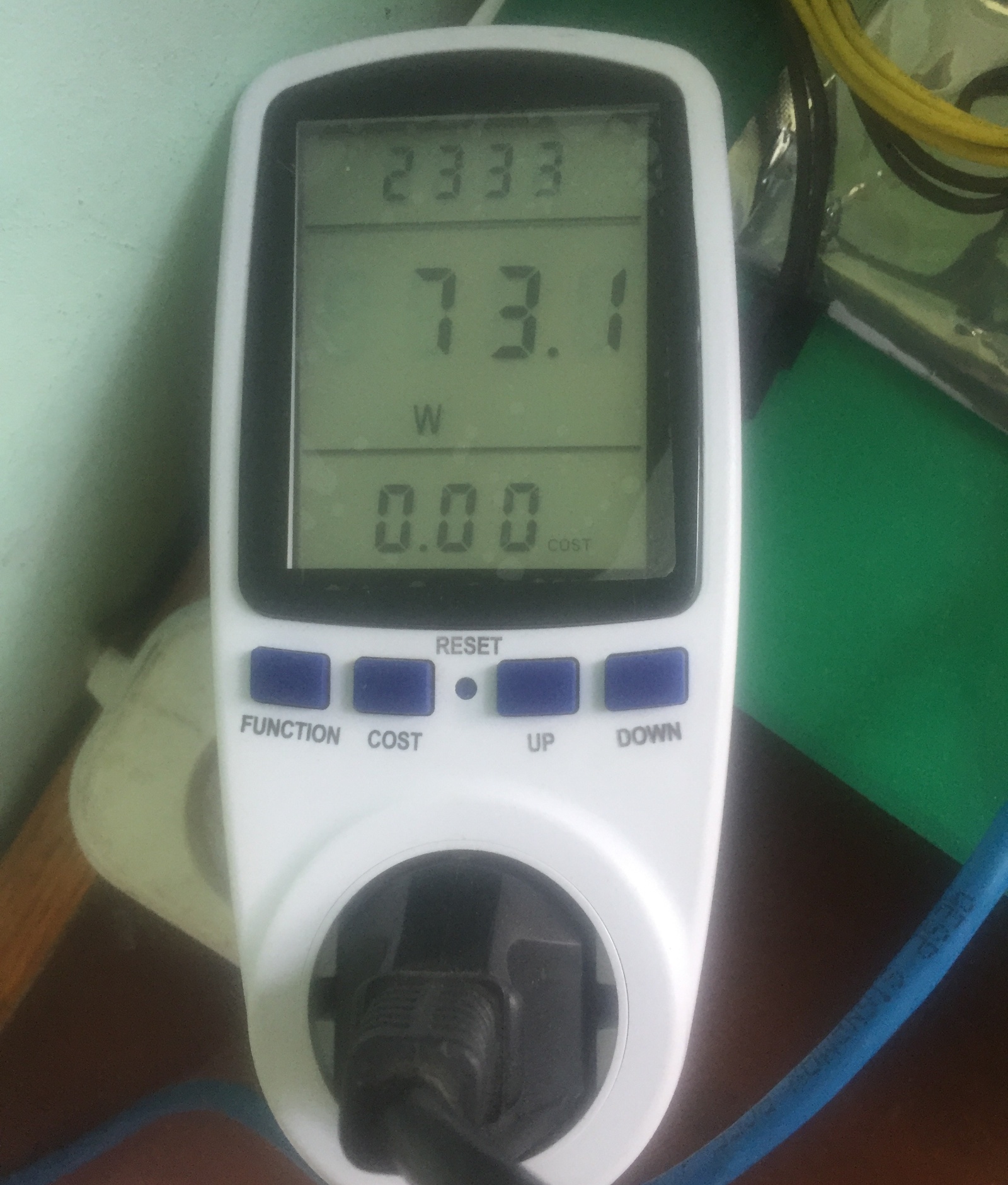

Энергопотребление F1 Mini при майнинге на алгоритме Tribus на частотах по умолчанию (490 МГц) составило 68.2 Вт.

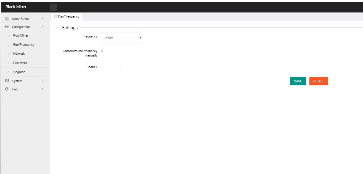

Для проверки разгонного потенциала дефолтная частота 450 МГц была увеличена на 10% до 540 МГц
Энергопотребление при этом выросло с 68.2 до 73.1 Ватт, на 7.1%
При этом хэшрейт вырос с 236 Mh/s до 262 Mh/s на 11%, а температура на FPGA чипе выросла с 35 до 38 градусов, на 8.5%. Разгоном F1 Mini, как и любого другого майнера, нужно заниматься осторожно, контролируя параметры и понимая, что делаешь. В качестве обязательной рекомендации - нормальное охлаждение чипа.
