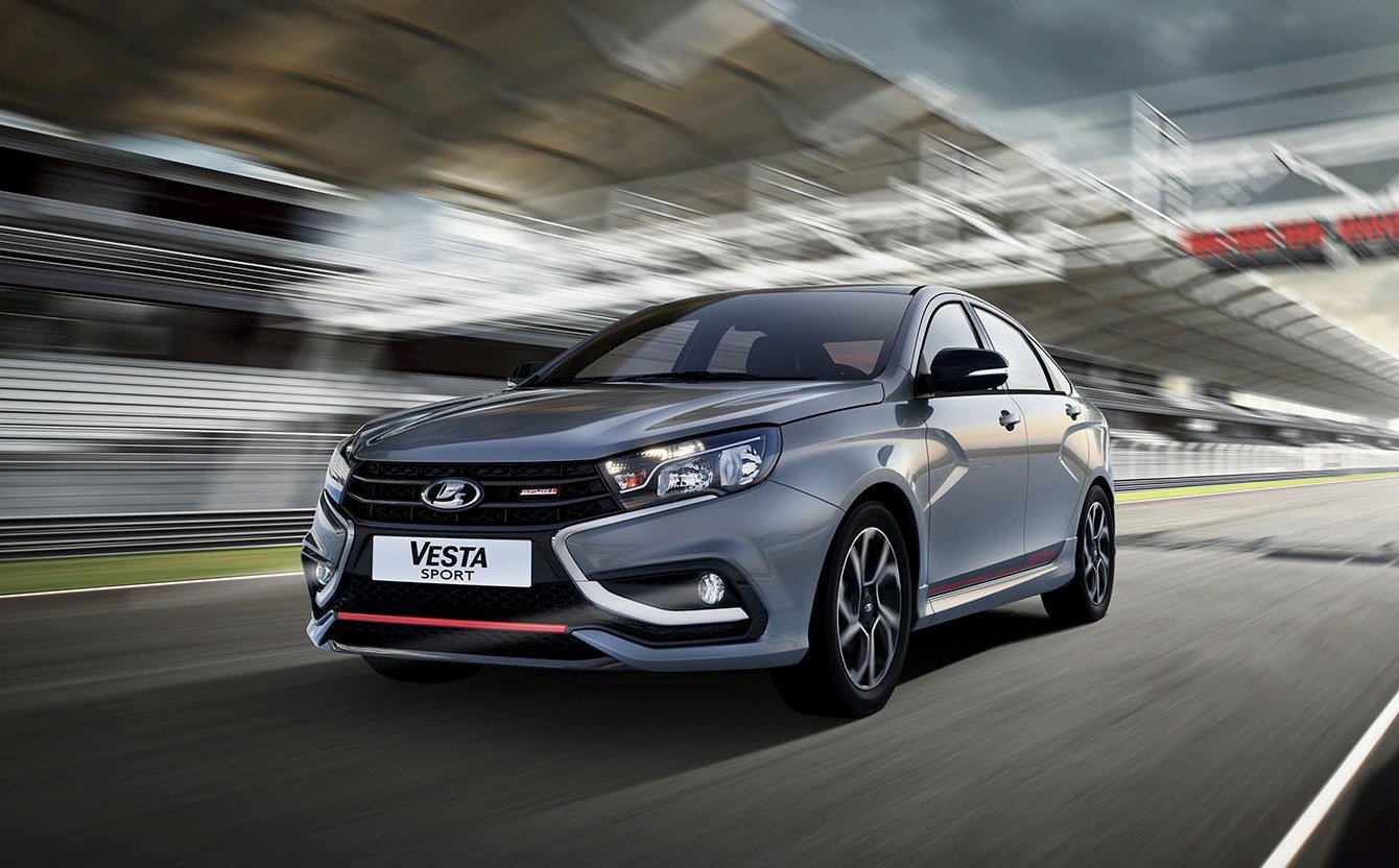

В августе на международном автосалоне в Москве «АвтоВАЗ» представит серийную версию седана Lada Vesta в модификации Sport. В преддверии этого события компания раскрыла всю информацию о новинке, недоступными к настоящему времени остаются только данные о комплектациях и ценах.
Экстерьер.
Серийная Веста Спорт снаружи не имеет отличий от прототипа двухлетней давности. Модель получила стильный обвес, который включает оригинальные бамперы, спойлер на крышке багажника и «юбки» на порогах. В переднем бампере есть нижний спойлер, в заднем — имитация диффузора. Передние крылья у машины также оригинальные — сделаны специально под расширенную колею, из пластика.
На бортах кузова нанесены детали, которые напоминают о стиле гоночных Вест, выступавших в чемпионате WTCC. Наклейки на боковинах дополнительные выделяют фирменные выштамповки на крыльях, формирующие X-образную композицию. Бамперы снабжены красными накладками, подчеркивающими спортивный характер автомобиля. Новый обвес проработан с аэродинамической точки зрения — подъемная сила на передней оси снижена на 76%, на задней — на 48%.
Фирменным цветом Lada Vesta Sport выбрали серо-стальную эмаль «Тайфун». Это новый колер в гамме Весты, им будут окрашиваться только спортивные седаны. Но другие цвета из палитры стандартной «четырехдверки» для новой версии тоже будут доступны.

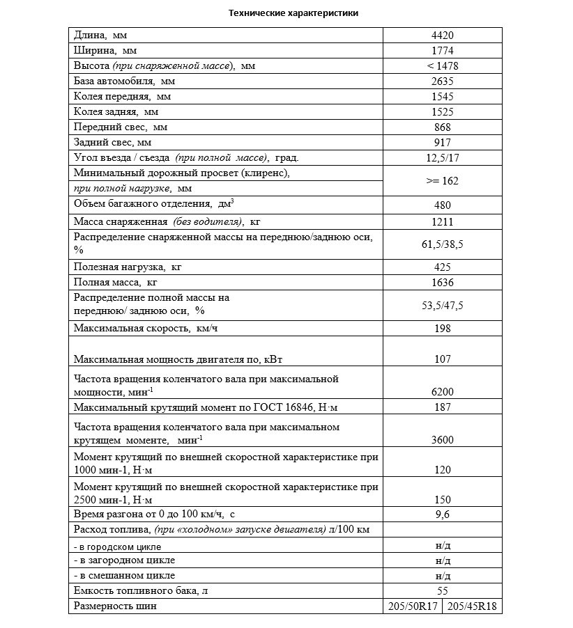

Максимальная скорость Vesta Sport составляет 198 км/ч (у обычной Весты 1.8 — 186 км/ч). Разгон с места до 100 км/ч — 9,6 секунды (-0,6 с).
