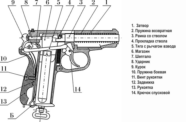

Основные моменты по поводу устройства этого Макарова:
Общая схема всех механизмов пневматического Макарова показана на рисунке выше.

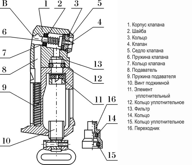

Вылет пули происходит из канала ствола за счет энергии сжатого газа баллончика, расположенного в магазине. Отсечка порции газа на выстрел происходит за счет работы ударно-спускового механизма.
Пули подаются на линию ствола за счет пружины в магазине.
УСМ позволяет вести стрельбу самовзводом или предварительным взводом.
На левой стороне затвора расположен предохранитель. При переводе в режим предохранения происходит безопасный спуск курка без выстрела, обеспечивается невозможность удара курка по ударнику.
В пистолете можно использовать баллончики двух типов – 7 гр. (при использовании комплектного переходника) и 12 гр.

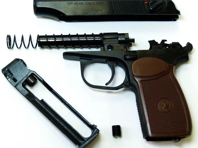

НЕПОЛНАЯ РАЗБОРКА
истолет, как и боевой, позволяет проводить на себе неполную и полную разборки. Неполную разборку на этой версии применяют в основном для «тренировки» обращения с боевым образцом. За счет «пневматичности» пистолета в полевых условиях неполную разборку можно сократить из-за отсутствия необходимости проверки досланного патрона. Основные моменты:
Вытащить магазин
Оттянуть спусковую скобу вниз
Отделить затвор
Извлечь возвратную пружину
ПОЛНАЯ РАЗБОРКА

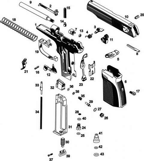

На случай серьезного загрязнения, «купания», тюнинга или поломки (например, вылета боевой пружины) производится полная разборка пневматического пистолета Макарова. Разборку производят обычно до выявления поломки, так что многие этапы можно пропустить. Для полного понимания процесса предлагается следующее видео:
Взрыв-схема
Далее приведем лишь основной порядок работ по разборке пистолета. Для изучения лучше посмотреть видео выше, здесь лишь жуткое подобие памятки. Итак, что и за чем снимать.

ЗАТВОР
Предохранитель
Ударник
РАМКА (НУМЕРАЦИЯ ПО СХЕМЕ УСТРОЙСТВА)
Винт рукоятки (11)
Рукоятка
Задвижка (12)
Боевая пружина (10)
Шептало (7)
Затворная задержка
Курок (9)
Тяга (5)
Спусковой крючок (14)
Спусковая скоба
Ствол (3)
Гайка ствола
МАГАЗИН
Поджимной винт
Голова магазина
Пружина
Клапан
