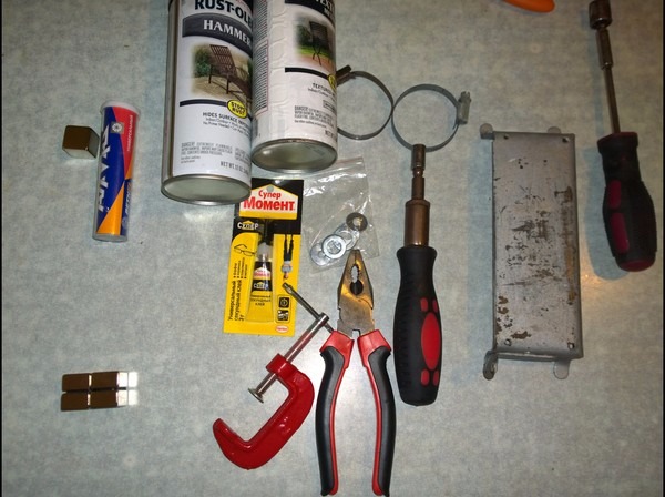

Нам понадобится:
.Краска (не обязательно),
2.Холодная сварка,
3.Отвертки H2 и 7 м,
4.Три шайбы диаметром 18 мм и толщиной 1.5 мм,
5.Супер клей,
6.Хомуты 52-32,
7.4 магнита 20х20х12 сплав n52,
8.Магнит 20х20х20 сплав n52,
9.Плоскогубцы,
10.Толстая металлическая пластина,
11.Маленький зажим.

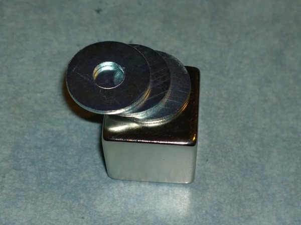

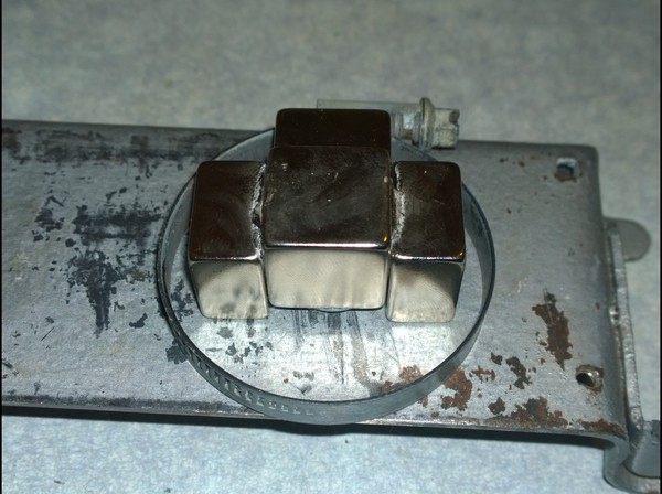

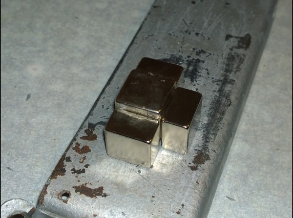

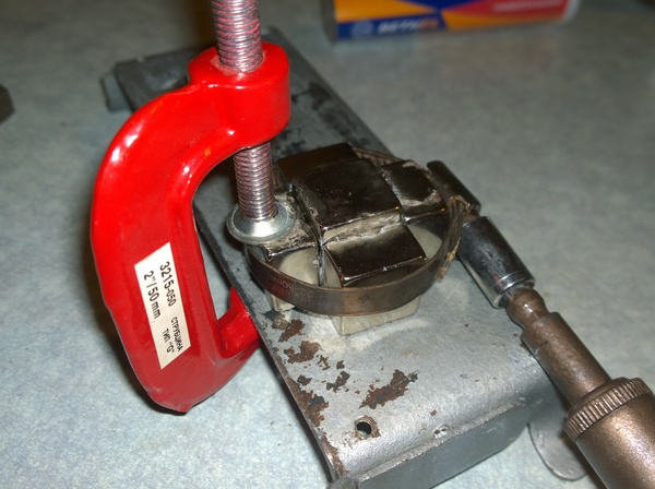

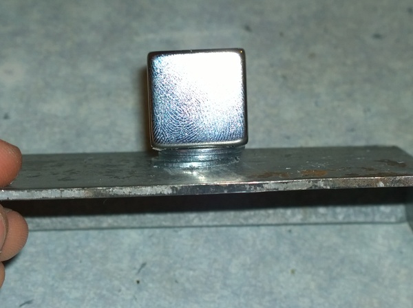

Прикладываем ровно на один из полюсов (на какой не важно) магнита 20х20х20 три шайбы.
Кладем шайбами вниз на пластину.
Уже раскрыли все карты... магнит, сделай сам, жулик не воруй, длиннопост

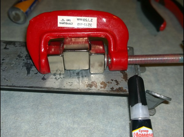

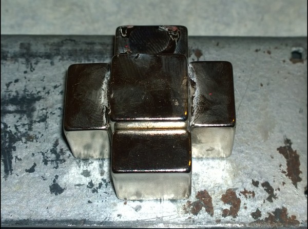

С противоположных сторон прикладываем два магнита 20х20х12 такими же полюсами который приложен к пластине и шайбам, это легко проверить, они будут протягиваться к противоположному полюсу магнита 20х20х20, фиксируем клеем, сжимаем зажимом.

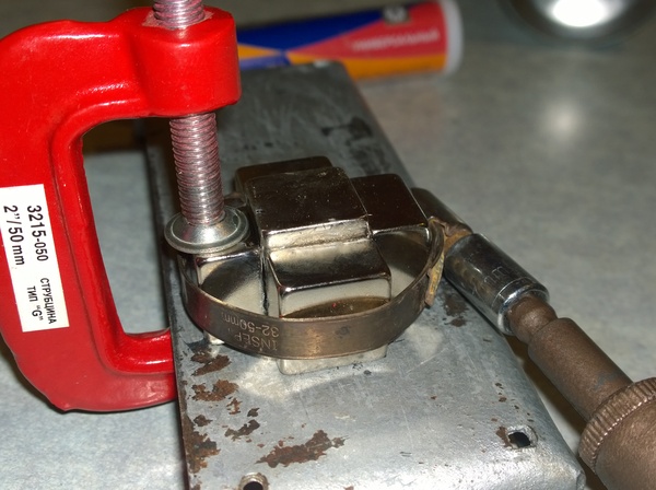

Далее к одной незанятой стороне прикладываем магнит 20х20х12 другим полюсом, для того чтобы он образовывал форму для хомута, магнит не будет отталкиваться и сам притянется.
Кладем сверху хомут.

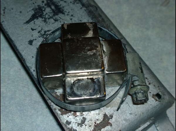

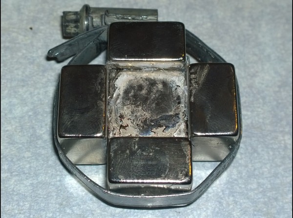

К одной незанятой стороне с очень большим трудом вкладываем магнит 20х20х12 таким же полюсом который лежит на шайбах и пластине 20х20х20, притягиваем его зажимом к пластине, затем стягиваем хомут и фиксируем клеем.
Аналогично действиям выше повторяем с магнитом, который был приложен неправильной полярностью.

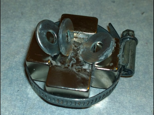

Стягиваем хомут до упора.
Снимаем всю конструкцию с пластины и вытаскиваем шайбы.

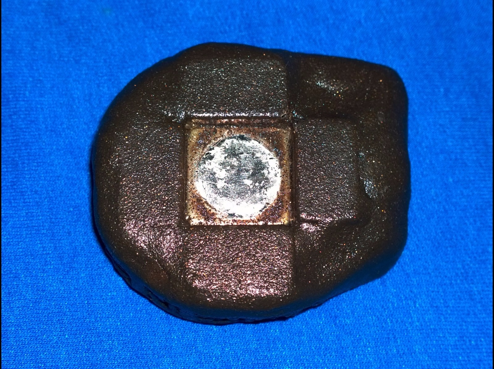

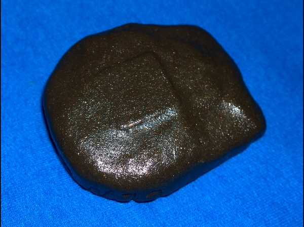

После чего облепливаем магнит в произвольную форму холодной сваркой и красим.

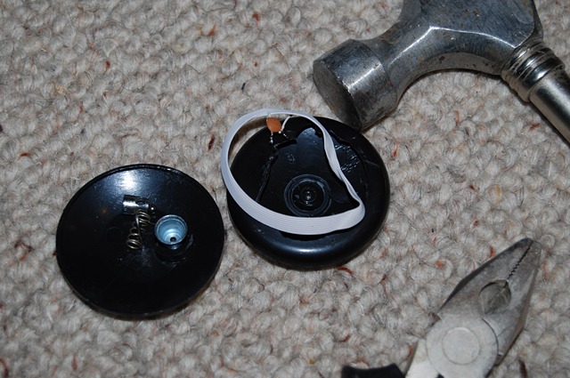

Не могу сказать насколько этот девайс сильный, в плане количества гаусов.
Но снимает многие антикражки.
