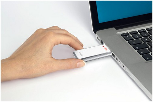

Многих хакеров интересуют USB GPRS модемы. Вещь необычно удобная, но и у нее есть IMEI, по которому могут вычислить… Как я и обещал – я расскажу как изменять его на модемах подобного типа. Статья найдена в сети. Все действия делаем на свой страх и риск! Думаю что по аналогии можно сделать и для других модемов этого производителя. Спешу обрадовать – модемы можно купить к примеру у Билайна, Мегафона или МТС вместе с контрактом, а потом выкинуть симку…
