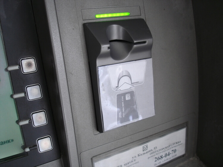

Скиммер. Это самодельный считыватель магнитной ленты. Мошенники прикрепляют его к картоприемнику банкомата. Иногда скиммер маскируют так хорошо, что распознать его не может даже сотрудник банка.

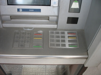

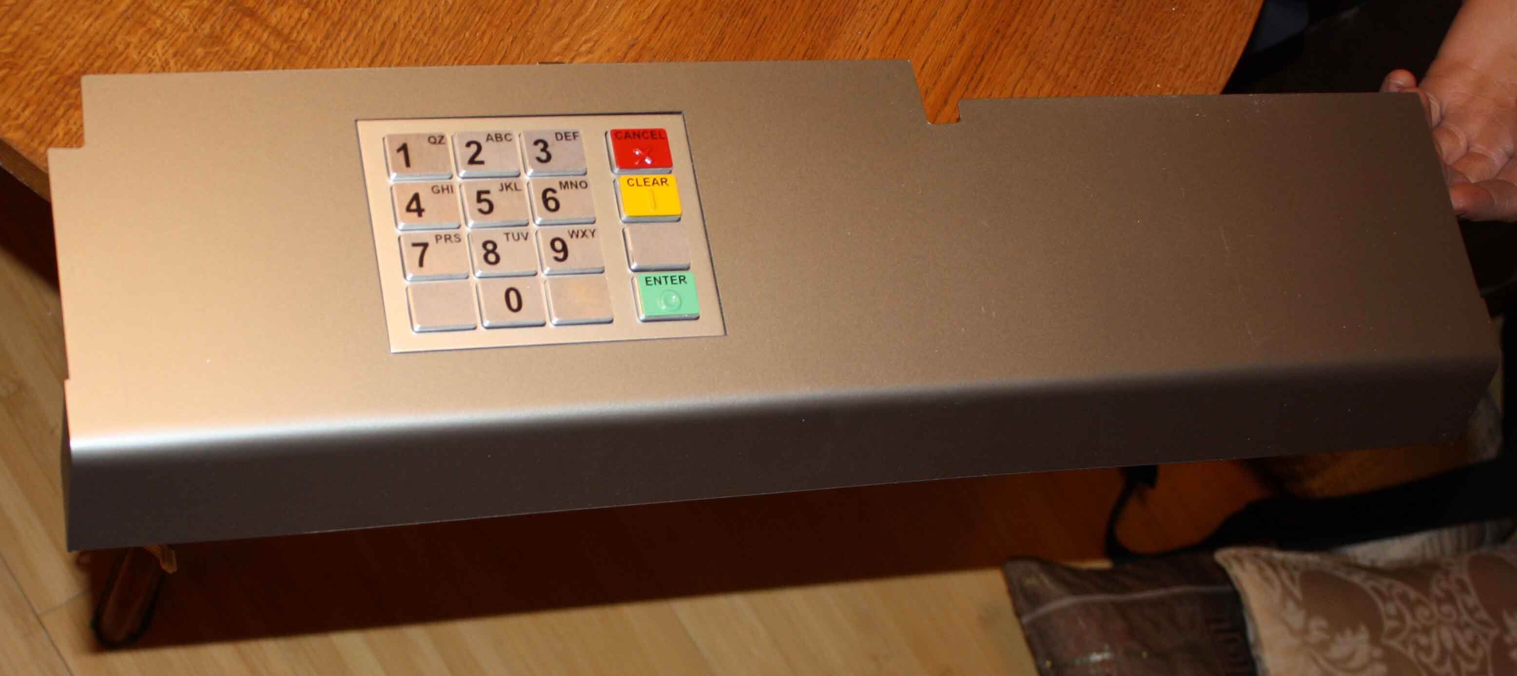

Накладная клавиатура. Мошенники устанавливают на банкомат поддельную клавиатуру поверх оригинальной. Поддельная запоминает все, что вы набираете, и передает нажатия на настоящие клавиши. Банкомат реагирует на нажатия как обычно, поэтому подмену заметить сложно. Потом преступники забирают накладку, расшифровывают запись и узнают ПИН-код.

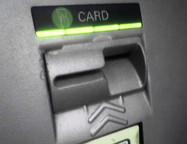

Накладки на картоприемник. Если на банкомате установлен скиммер, то карта сначала проходит через специальный считыватель, а потом попадает в обычный картоприемник. Посмотрите, нет ли такой накладки на щели, в которую вставляется карта.
Если на банкомате стоит антискимминговая накладка (полупрозрачная штука из пластика), попробуйте качнуть или повернуть ее. Настоящая будет намертво прикреплена к банкомату. Поддельная люфтит, отходит и шатается.
Обычно мошенники монтируют шпионские устройства на несколько часов, потому что боятся проверок инспекторов. Поэтому они используют простые способы крепления — скотч, клей, честное слово.
Зачастую мошенники оставляют следы: щели, клеевые подтеки и сколы. Лучше не использовать банкомат, картоприемник которого выглядит так, будто кто-то ковырял его отверткой или облил клеем.

Выпуклая или отличающаяся по тону клавиатура. У мошенников не всегда есть возможность покрасить фальшивые запчасти в цвет банкомата. Несовпадение по цвету и тону легко заметить.
Чаще всего лже-клавиатуру приклеивают клеем или двусторонним скотчем. Поэтому при наборе клавиш ощущается небольшой люфт. Накладка как бы «отходит» от банкомата.
Если клавиатура отличается по фактуре, выпирает или шатается, попробуйте поддеть ее ногтем. Если банкомат атакован мошенниками, под накладкой вы увидите настоящую клавиатуру.
Если банкомат старый, со сколами и затертыми панелями, а клавиатура выглядит как новая, — это тоже плохой знак. Не бывает, чтобы банки меняли клавиатуру отдельно от корпуса банкомата.

Да: антискимминговые накладки. Банки воюют с карточными мошенниками. Например, ставят на банкоматы антискиммеры — специальные защитные накладки, которые мешают прикрепить считывающее устройство.
Ирония в том, что сначала антискиммеры были очень похожи на сами скиммеры. Люди запутались, поэтому сегодня антискиммеры делают из прозрачного пластика. Это помогает клиенту увидеть: внутри картоприемника нет сканеров, проводов и плат.
Впрочем, мошенники научились маскировать скиммеры под антискиммеры. Тут поможет тот же рецепт — не стесняться пошевелить картоприемник перед тем, как вводить карту.
