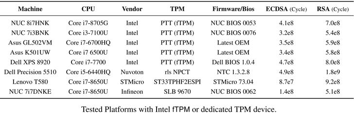

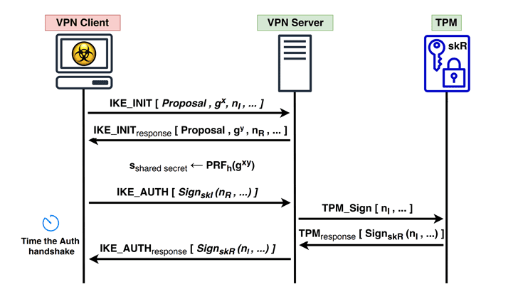

Отдельно подчеркивается, что TPM-FAIL атаки занимают не слишком много времени. Так, восстановить ключ ECDSA из Intel fTPM возможно за 4-20 минут, в зависимости от уровня доступа. Исследователи утверждают, что атаки можно выполнять и удаленно в быстрых сетях, к примеру, восстановление ключа аутентификации VPN-сервера заняло у специалистов около 5 часов и потребовало инициирования порядка 45 000 аутентификационных handshake’ов и внимательного изучения ответов сервера.
