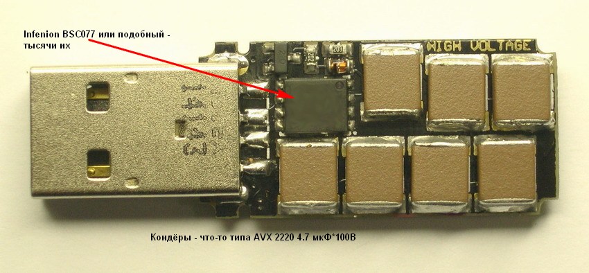

Итак, USB интерфейс компьютера, как правило, имеет в своём составе USB разъём-> ESD диоды (защита от статики) -> фильтрующие элементы -> защитные элементы в самой микросхеме, содержащей физический уровень интерфейса USB. В современных компьютерах USB “физика” встроена чуть ли не в сам процессор, в компьютерах чуть постарше за USB отвечают североюжные мосты. Задача разработанной флешки всё это дело жэстачайше спалить сжечь, как минимум убить USB порт.
В течение недели мной была разработана вполне конкретная схемотехническая реализация, заказаны компоненты и спустя несколько месяцев ожидания компонентов был собран полностью работоспособный прототип. Была проверена сама идея и “спалено” всё, что только можно.
Далее были разработаны и заказаны печатные платы в Китае, смонтирован боевой образец.
Сделано было под корпус от обычной флешки.

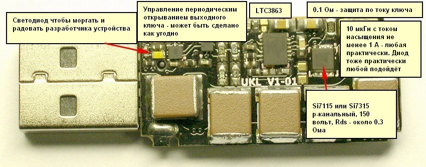

Принцип работы самой флешки довольно прост. При подключении к USB порту запускается инвертирующий DC/DC преобразователь и заряжает конденсаторы до напряжения -110в, при достижении этого напряжения DC/DC отключается и одновременно открывается полевой транзистор через который -110в прикладываются к сигнальным линиям USB интерфейса. Далее при падении увеличении напряжения на конденсаторах до -7в транзистор закрывается и запускается DC/DC. И так в цикле пока не пробьётся всё и вся. Пытливый ум читателя знакомого с электроникой уже сообразил, почему используется отрицательное напряжение, для прочих поясню, что отрицательное напряжение коммутировать проще, так как нужен N-канальный полевой транзистор, который в отличие от P-канального может иметь значительно больший ток при одинаковых габаритах.
