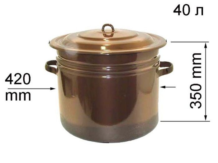

Первое, что понадобится – это кастрюля или бак литров на 40. Можно эмалированный, можно из нержавейки. Нержавейка лучше, но дороже. Эмалированная емкость тож ничего, но раза в три дешевле. Я прикупил вот такое чудо за 2000 руб. Еле нашел, кстати. Для дома кастрюлей можно обойтись при варках литров до 50. Дальше надо покупать уже более серьезную технику, поскольку таскать 50 литров кипятка руками сложно и опасно.

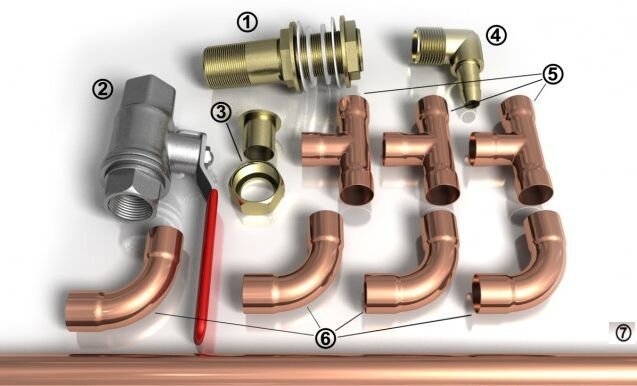

Далее, надо превратить банальную кастрюлю в заторник-сусловарник. Можно использовать две емкости, одну для затирания, вторую для варки, но в условиях квартиры, чем меньше объемного хлама – тем меньше ругается жена. Что немаловажно для пивовара. Идем на ближайший строй-рынок и закупаем необходимые детали:
1. Латунный сгон на пол-дюйма, плюс две контргайки, плюс две силиконовые прокладки, плюс две фторопластовые прокладки.
2. Шаровый кран с внутренней резьбой тож ½ дюйма.
3. Американку под пайку с медной трубкой.
4. Угловой штуцер.
5. Три медных тройника диаметром 15мм.
6. Четыре уголка 15 мм.
7. Два метра неотожженной медной трубки.

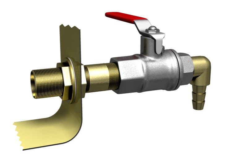

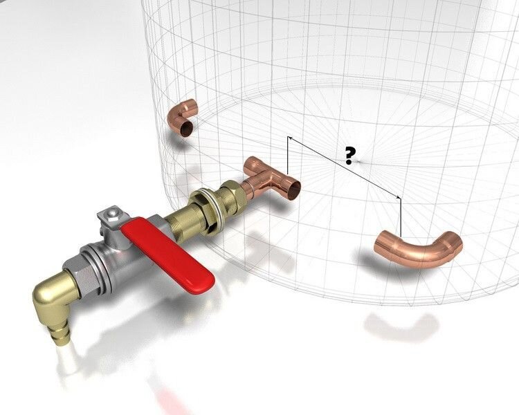

В кастрюле сверлим отверстие как можно ниже ( тут уж у кого какой инструмент и навык рукожопия ), стараясь минимально повредить эмаль, и собираем вот такую конструкцию:
К стенке кастрюли сначала ставим силиконовую прокладку, а на нее фторопластовую. Иначе гайки силикон задерут.
Ну, вот уже готов сусловарник. Теперь апгрейдим его до заторника. Тут необходимо чуток углубиться в теорию.

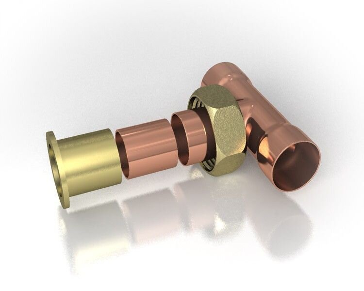

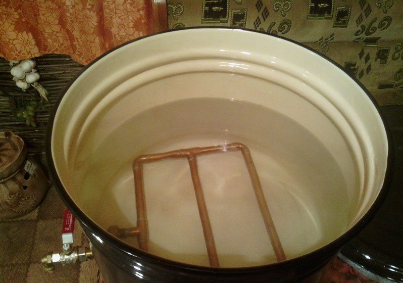

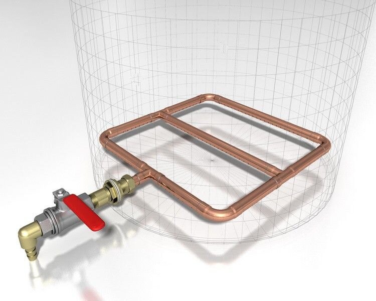

Для превращения нашего бака в заторник нужно собрать фильтрующий элемент. Тут, к несчастью, потребуется некоторое рукожопство.

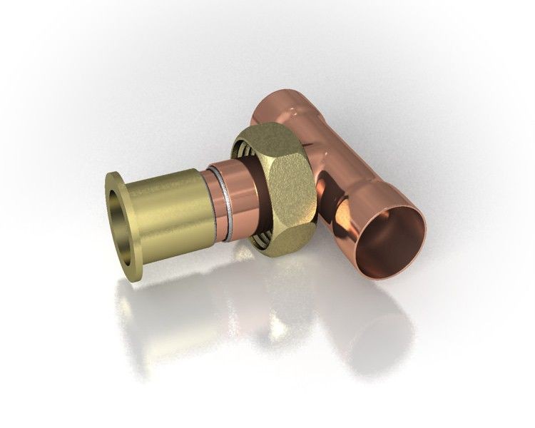

Для начала, берем американку, тройник, кусочек медной трубки и припаиваем одно к другому.
Паяем.
Паять медные трубки просто. Нужен припой, обязательно без свинца, и флюс. Все это свободно продается на рынках или в магазинах сантехники. Припой смотрим Sn97-Cu3. Без флюса паять не получится, припой тупо стечет с меди. Если есть газовая горелка для пайки – хорошо, если нет, сойдет и газовая плита. Зачищаем поверхности, наносим флюс тонким слоем, собираем все вместе и нагреваем. Когда на намазанных флюсом частях появятся мелкие капельки олова – подносим проволочку припоя к стыку и олово под действием капиллярных сил само туда втянется. Остужаем и вуаля. Только надо помнить, медь обладает исключительной теплопроводностью, работать только инструментом, иначе сильный ожог гарантирован. Медь нельзя, как уголек, перебросить из руки в руку, даже кратковременное касание – ожог.

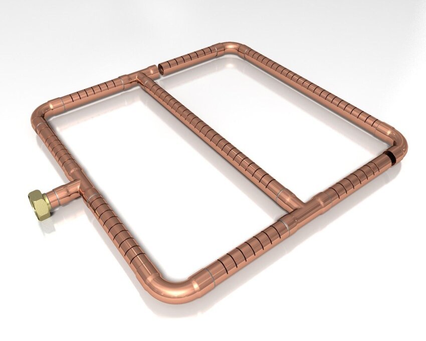

Прикручиваем получившуюся хреновину к сгону и определяем длину трубок до стенок кастрюли. Фильтр должен стоять в распор.
Так, постепенно собираем вот такую конструкцию.
В трубках ножовкой делаем пропилы на треть диаметра и где-то миллиметр шириной. В двух местах трубки не спаиваем, оставляем разборными, чтобы можно было промыть фильтр.
Все вместе:
Вот такой шайтан-прибор.

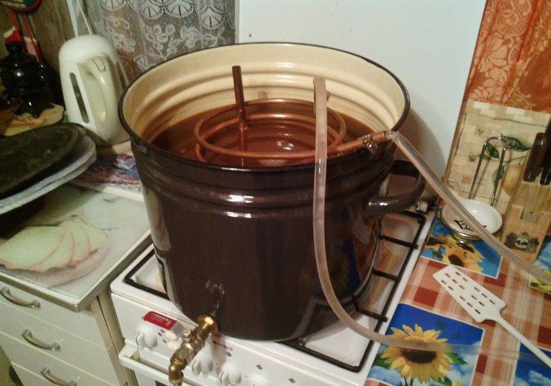

Последнее, для чего понадобится рукожопие – это охладитель, или, как его называют, чиллер. Опять идем на рынок и покупаем метров 10-12 отожженной медной трубки диаметром 10-12 мм и несколько метров ( зависит от того, как далеко будет пивоварение от точки подключения к холодной воде ) любого шланга, плюс пару хомутиков. Отожженная трубка, в отличие от, легко гнется руками. Вот и гнем, наматывая на что-то, подходящее по диаметру. Потом, аккуратно, большим радиусом, чтоб не заломить, выводим конец наверх. Для жесткости можно припаять витки к вертикальным трубкам, я же просто примотал медной проволокой ( в рукожопии должно же быть «жопие»).

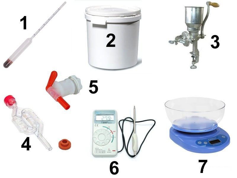

Теперь перейдем к тому, что самому сделать проблематично.
1. Ареометр AC-3. Эта фигня нужна для измерения плотности сусла. Без него можно, но лучше с ним. Многи используют для этого же рефрактометры, но я сам им не пользовался, ничего говорить не буду.
2. Емкость для брожения. Сейчас многие интернет-магазины предлагают вот такие 32-литровые бочки сразу с гидрозатвором (4) и краником (5). Еще и со шкалой и наклеенным жидкокристаллическим термометром. Можно так купить, можно по-отдельности. Но, если в пивоваренных магазинах этот бак стоит 300 – 350 руб, то в конторах, торгующих пластиковой тарой, он же стоит 160 руб. Дело вкуса и лени.
3. Мельница для солода. Конкретно вот эта называется Comfort-500, сделана в совхозе имени 47-летия Мао, выглядит страшно, обработка металла на уровне каменного века, но стоит полторы тысячи и функцию свою выполняет. Такая же, но сделанная в Бельгии стоит уже 3.500. Продвинутые двух-трехвальцовые мельнички стоят уже от 5 до 9 тысяч. Никакие кофемолки, мясорубки и блендеры не подойдут. Чуть позже объясню, почему. Подойдет скалка, но это будет не помол, а наказание Божие и семь казней ебиптских.
4. ---
5. ---
6. Точный цифровой термометр с выносным щупом. Точность хотя бы в пределах градуса. Вещь абсолютно необходимая Тот, что на картинке, я приобрел сдуру за 1500 руб. Потом оказалось, что можно было купить хороший китайский термометр за 300 рублей. На авито.
7. Весы. Тоже надо более-менее точные. Если в пределах грамма – то идеально. На картинке Energy-403, взвешивают до 5 кг, есть функция тары. Точность - грамм. Ну, так написано..

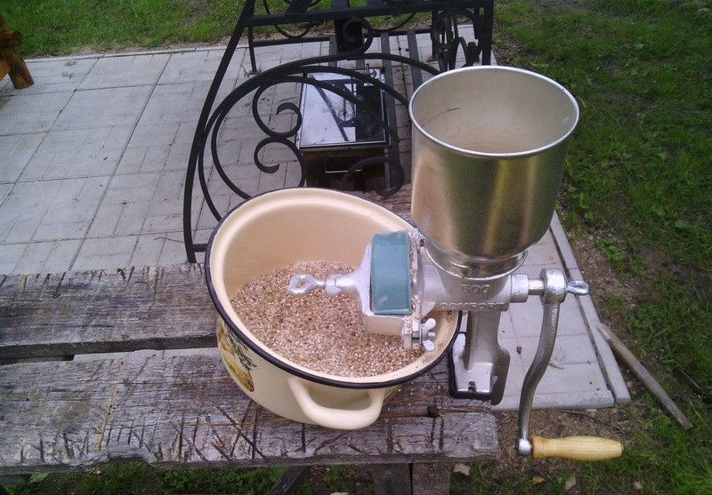

Перво-наперво, солод надо помолоть. Достаем нашу аццкую мельницу и вперед. Крутить можно руками, можно присобачить шуруповерт, я поступил хитрее и припахал своего мелкого. Шесть кило солода потребуют полчаса времени с перекурами.

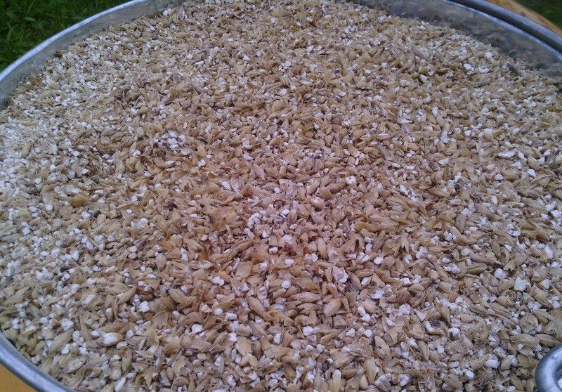

Хитрость помола солода в том, что надо получить не муку, а раздробленные на несколько частей зерна и при этом неповрежденные оболочки. Вот поэтому никакие кофемолки не подходят. Эти оболочки, оседая на дно заторника, образуют фильтрующий слой, через который сусло собственно и фильтруется. И вытекает через нашу фильтр-систему из медных трубок. Пропилы достаточно мелкие, чтоб шелуха проскочила сквозь них, но достаточно крупные, чтоб фильтрация занимала разумное время. Без этой шелухи дробина быстро забьет прорези и фильтроваться сусло будет до наступления демократии в Северной Корее. Вот так выглядит смолотый солод:

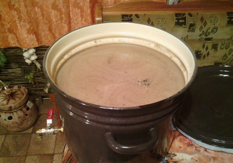

В этом рецепте используется однопаузное затирание при 72 градусах. Выше я говорил, как температура влияет на затор. Вот и это пиво должно получится «полнотелым» с небольшим количеством алкоголя. Ставим в бак фильтр, берем в четыре раза больше воды (24 литра) относительно количества солода и нагреваем до 78 градусов, при засыпке солода температура упадет до нужных нам 72. Кстати, градус туда, градус сюда – не смертельно. Но при больше чем 75, активность ферментов резко падает. Перегревать нинада.

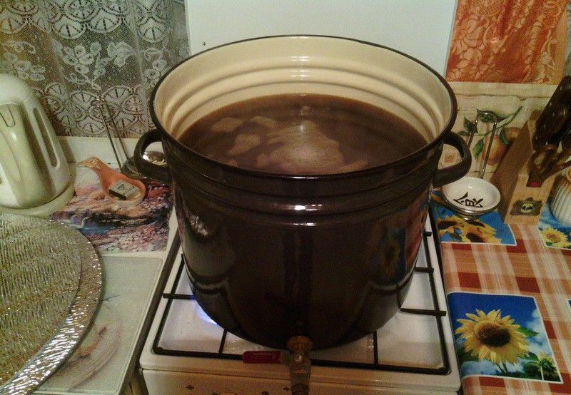

Нагрели – засыпаем солод, перемешиваем. ( фотографировал на Comfort-500, качество сопоставимое ). Меряем температуру.
Должно быть 72 градуса.

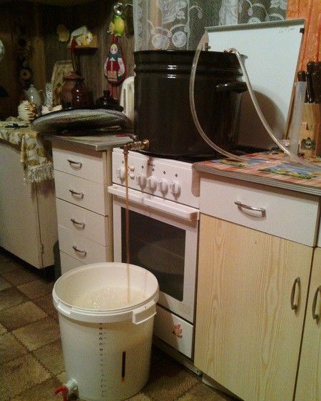

Пора фильтровать затор. Надеваем на штуцер силиконовый шланг, притаскиваем пластиковую нашу бродильню и открываем кран.
Для чего нужен шланг. Штука в том, что горячее сусло активно окисляется при контакте с воздухом. А это дает посторонний привкус в пиве. Чтобы минимизировать контакт с воздухом и нужен шланг.
По началу, сусло пойдет сильно мутное – шелуха еще не осела толком на дно, поэтому первые слитые литры возвращаем обратно. Тут есть тонкость – нам важно, чтоб сформировался фильтрующий слой, но выливая обратно в бак сусло, мы взбаламутим осадок опять. Что б этого не было, кладем сверху большую тарелку, нехай она потонет, но все будет теперь литься на нее и не потревожит дробину.
Сливаем потихоньку. Как только пошло чистое сусло, перестаем его возвращать в заторник и начинаем набирать его в бродильню.
При этом, следим, чтоб дробина не обнажилась. Как только она покажется, доливаем промывочную воду. Вот так, постепенно, сливая-доливая нам надо набрать 30-32 литра сусла. Под конец промывочную воду лить перестаем и просто сливаем все что есть. Первая часть марлезонского балета завершена. Выбрасываем дробину, отвинчиваем фильтр, ополаскиваем бак и переливаем в него чистое отфильтрованное сусло. И ставим кипятиться. Нагреваться 30 литров будут долго, можно ускорить, накрыв крышкой. Но учтите, если вы пропустите момент закипания – сусло убежит, а отмывать плиту от пригоревшего сахара – это ад и израиль. Также выслушаете от жены много интересного о себе, о пиве и о мироздании в целом.

За 15 минут до конца варки подключаем чиллер к холодной воде и опускаем его в сусло. Это для того, чтобы он успел простерилизоваться кипятком.

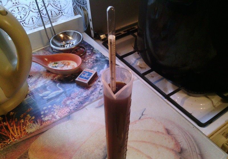

Часть сусла сливаем в мензурку на 100 мл, про которую я забыл написать в оборудовании, и отдельно охлаждаем строго до 20 градусов для измерения плотности. Засовываем туда ареометр, чтобы он плавал и смотрим значение начальной плотности (НП). В этом рецепте нам надо получить 13.5% НП. Если будет больше – просто надо добавить кипяченой воды. Если меньше – еще кипятить. Хотя меньше – это вряд ли. В общем, на выходе должно быть 28 литров.
(Тут, к сожалению, фотография из другой варки, ареометр показывает 14.5%)
По завершению варки, включаем воду в чиллере, выключаем нагрев. Смысл чиллера в том, что сусло надо максимально быстро охладить со 100 до подходящих дрожжам 20-24 градусов. Эта медная спираль справится с этим минут за 15. Если отнести бак в ванную и поставить в холодную воду – это займет минут 40-50. А чем дольше сусло стоит и контактирует с воздухом, тем больше вероятность заразить его «дикими» дрожжами или бактериями, кои в изобилии летают вокруг.

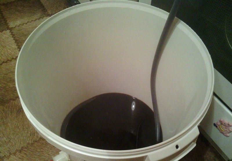

Смысл этого действа в том, чтобы сусло, падая, насытилось кислородом. Дрожжи, они ж живые твари, им тоже дышать надо. Для пива низкой начальной плотности, вроде этого, данная метода подойдет, а вот высокоплотные пива надо еще дополнительно аэрировать.
Берем дрожжи в колбе, они к этому времени уже дадут обильную пену и выливаем в сусло.

Закрываем крышку и заматываем бак в одеяло/телогрейку как можно плотнее.
Ждем полтора часа. 1 час, 30 минут. Терпение... Терпение…

Прошло полтора часа. Теперь надо провести так называемую «йодную пробу». Берем ложкой чуток сусла и капаем туда йод. Если цвет не изменился – значит крахмала в заторе больше нет, все расщеплено на сахара. И это есть гуд. Если посинеет – это совсем не гуд. Можно еще попробовать подержать сусло под одеялом, но скорее всего это уже не поможет. Хотя я еще не видел, чтобы качественный импортный солод давал после затирания посинение на йодной пробе.
Теперь время для мистического процесса под умным названием меш-аут ( mash-out ). Ставим бак на плиту и постоянно помешивая – ибо пригорит, доводим температуру затора до 78 градусов. Выключаем нагрев и выдерживаем так опять под одеялом 15 минут. Это нужно для прекращения деятельности ферментов. Расщепление крахмала останавливается.
За эти 15 минут готовим воду для промывания. Это такая специальная вода, от обычной отличающаяся только тем, что нагрета до 80 градусов. Когда мы будем сливать первичное сусло, очень много сахаров останется в дробине. Негоже выбрасывать хорошую вещь, поэтому постараемся их оттуда вымыть.
За пять минут до конца варки вносим оставшиеся 20 грамм жатецкого. Это хмель для аромата. Суммарно мы получим около 20 IBU (единиц горечи ). Это такая несильная, приятная горчинка.

Открываем бродильню, пару минут балдеем от запаха. Потом берем нашу силиконовую трубку (продезинфицированную предварительно) или специальный сифон, наполняем кипяченой водой и, зажав один конец пальцем, другой опускаем в пиво. Принцип сифона, ага, бродильня должна стоять выше, чем бутылки.
Кстати, тут, если все же используется трубка – нужна помощь еще одного человека, лучше homo sapiens’а. Все эти телодвижение для того, чтоб забирать пиво сверху, не трогая осадок, которого на дне будет сантиметра 2-3.
Ну вот, убираем палец, ждем пока вода выльется куда-нибудь и пойдет пиво и опускаем трубку на самое дно бутылки. Опять избегаем излишнего контакта с воздухом. Наполняем бутылку. Когда до горлышка останется сантиметра три-четыре, сжимаем бутылку, выдавливая воздух и закрываем крышку. И так много раз.
