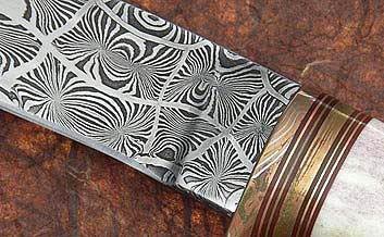

1. На то, что сразу бросается в глаза — рисунок. Он должен быть четким, контрастным на всем протяжении клинка, кроме клинков с зонной закалкой. Качество рисунка говорит как о способности производителя правильно протравить клинок, так и о приблизительном составе сталей, входящих в пакет, помогает оценивать визуально качество закалки.
Контрастным узор получается в том случае, если содержание углерода в сталях, входящих в состав дамасского пакета различается на 0,4% и более. Желательно, чтобы и другие легирующие элементы в сталях были «разнесены » по качественному или количественному составу. Иногда четкость узора зависит и от закалки клинка: зоны с высокой твердостью, как правило, более контрастны!
Размер узоров зависит от количества слоев различных сталей, ведь чем больше слоев, тем мельче рисунок.
Существует мнение, что чем больше слоев получает мастер, тем больше раз металл проковывается и тем сильнее он уплотняется, улучшая свои свойства. На практике, чем большее количество кузнечных сварок произведено, тем сильнее выгорает углерод, и тем выше риск получить пережог металла или «непровар». Нередка в таких случаях и диффузия углерода из участков с высоким содержанием в участки с низким.
2. Наличие или отсутствие непроваров. Непроварами называются участки между слоями сталей, где не произошло их прочного соединения (сварки).
